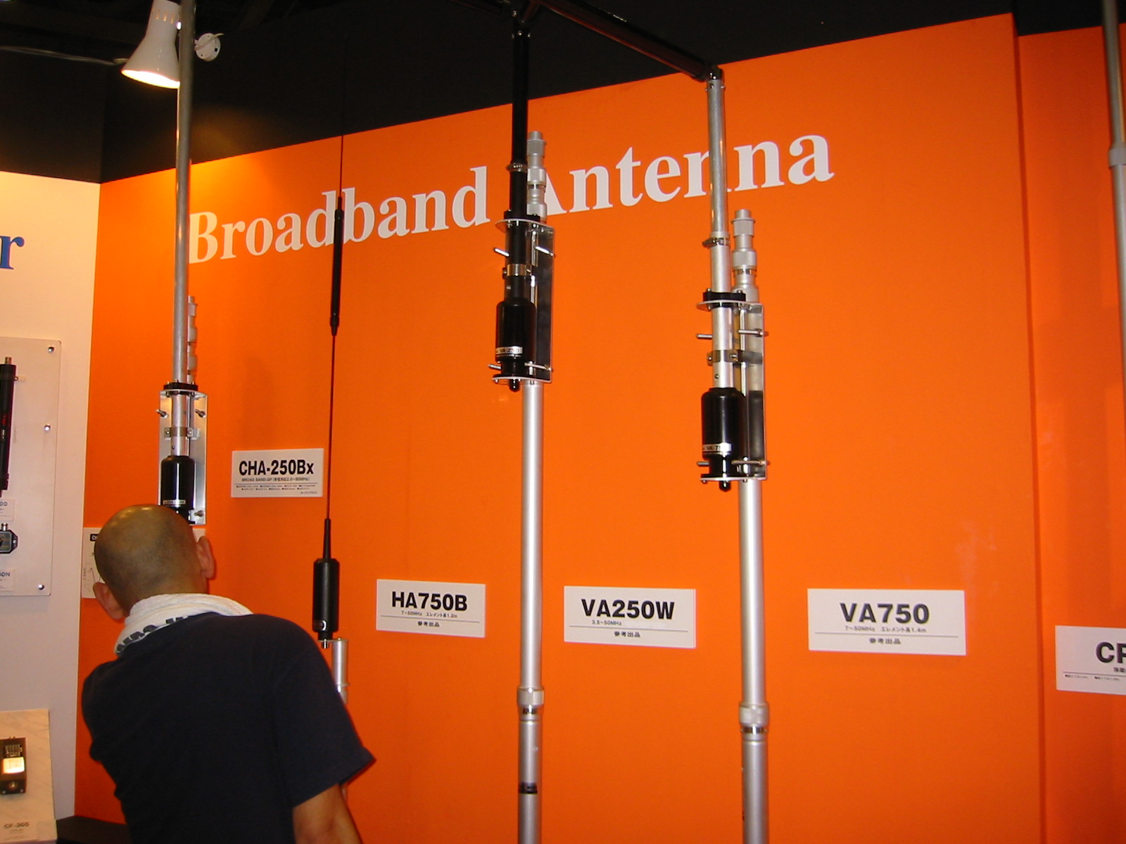

Антон Павлович
стоит покупать или нет
Не, не стоит.
G5RV все же антенна, а это нечто... трансформатор, сопротивление, может пара емкостей компенсирующих,
набор люминевых трубок на саморезах - все это должно стоить до 100$ max.
К тому же без хорошей земли или противовесов оно вообще работать не будет,
да и с ними одно название... если только как приемная и то от полной безнадеги.
Такую же пургу Comet делает, штук пять типоразмеров.
http://www.onjapan.net/2005/hamfair/img_1657.jpg
http://www.ea1uro.com/pdf/Comet-CHA250B.pdf
