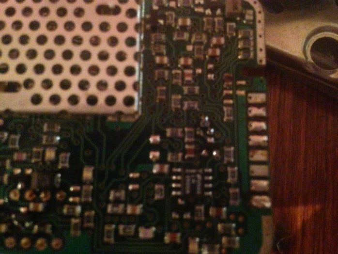

Помогите советом: перевожу сабж из транка в конвенционал; не могу найти с468 на плате чтобы подпаять кнопку ртт... Плату у контакта ртт расковыряли при установке транкплаты-дорожку не найти...

Да, методом тыка нашел на u401 18 ногу и поставил перемычку от ртт до 18 ноги. Ничего не изменилось.. На передачу не работает. Через софт в настройке приемника\передатчика ртт включается и хорошо передает на частоте 147.000 а через кнопку-нет. Восстановил q411, поставил новый транзистор и кинул мычку с базы на 3 ногу u402. Шумдав работает. Передача-никак.. И еще: "Только возле УНЧ (ДИП 8 ног) подпаяны два провода будут к перерезанной дорожке. Надо контакт восстановить."" Не нашел там перерезанной дорожки-что это имеется ввиду?

Дата: 04 Ноя 2015 01:45:46 · Поправил: artur234 (04 Ноя 2015 02:02:00) #
Красная точка-подпаял ртт.
kentor
с июн 2005
Сообщений: 1077
Дата: 04 Ноя 2015 10:06:17 #
artur234
Неправильно выводы посчитали. В Вашей радиостанции установлен процессор M68HC11A8 в корпусе QFP64. PTT приходит на 42 ногу (PC7).
