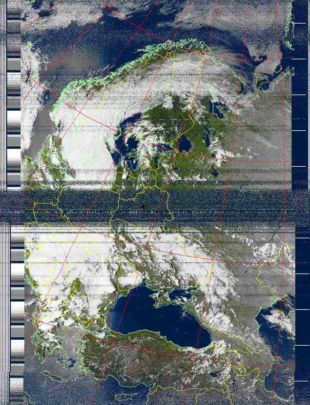

22.07.2010 22.24msk NOAA-17 Москва

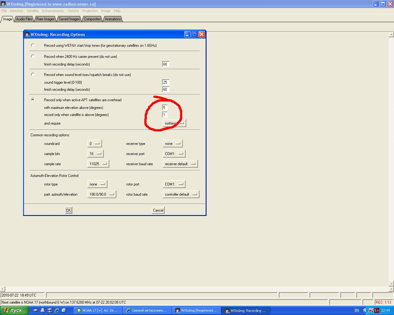

В SatSignal если стоит галка напротив Crop noisy lines (убрать шум) действительно часть картинки срезается, а в Wxtoimg посмотрите в Options, Recording options:
там по умолчанию в обведенном окошке стоят большие значения, т.е. запись начинается, когда спутник выше 15 или 20 градусов. Поставьте там поменьше значения. Возможно, проблема именно в этом.

Поставил 5 1

Поставил 5 1
у меня поставлено 2 и 1, но все без пользы. В последней "свободной" версии есть опция "show all", там это исправляется, но у меня v 2.7.3 так что, наверно, ничего не выйдет. Ставить последнюю - не охота, она уже не Pro, да и 10-ти секундная пауза надоедает, так что аудио придется писать сторонней программой.

Да, эти градусы не то меняют. И занижать их в моем случае не стоит, много мусора низколетящего пишется.
И раньше 10 градусов всеравно одни шумы.
