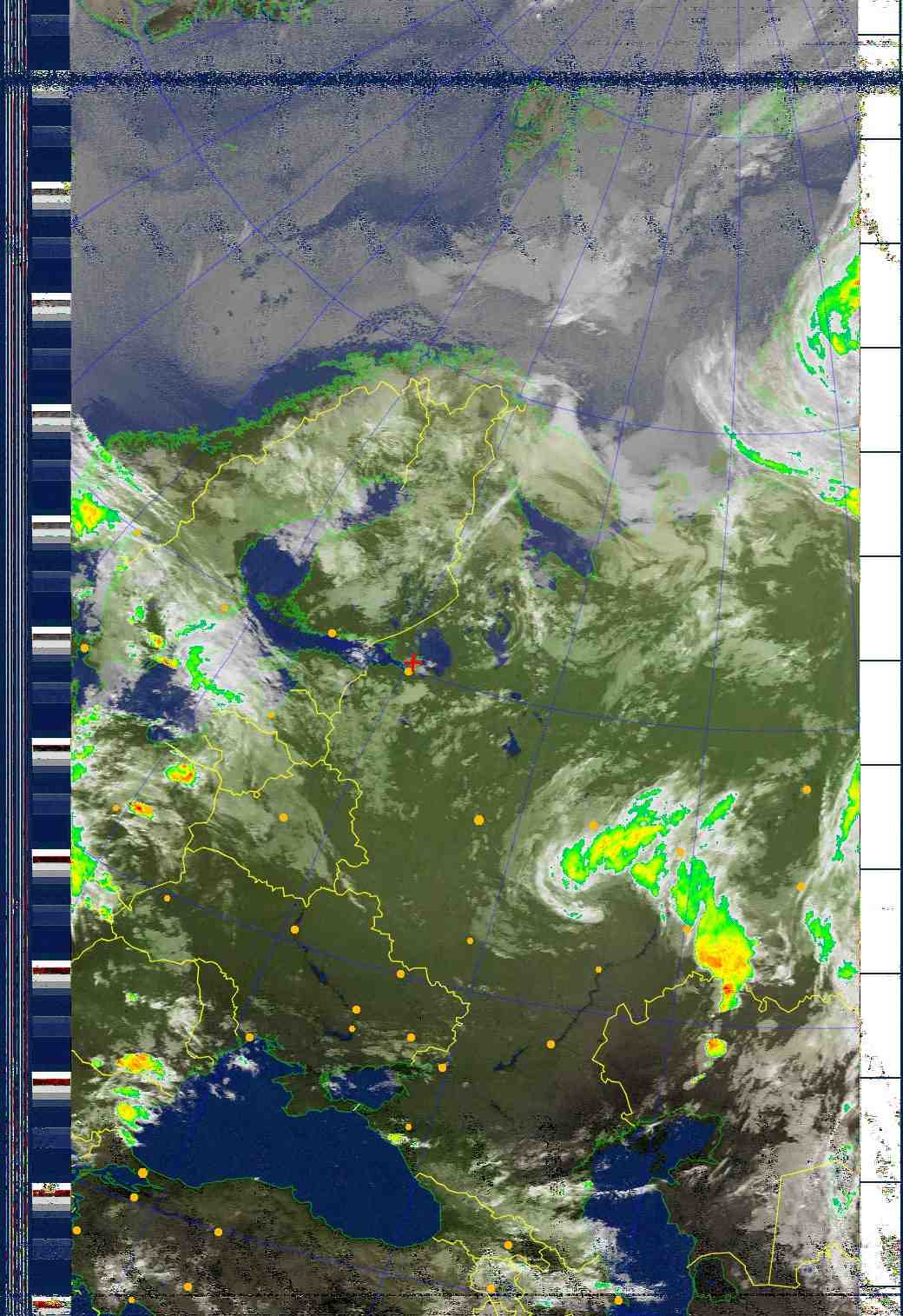

Vrimk
с июл 2004
Вильнюс - Литва
Сообщений: 1408
Дата: 05 Июл 2009 09:55:19 #

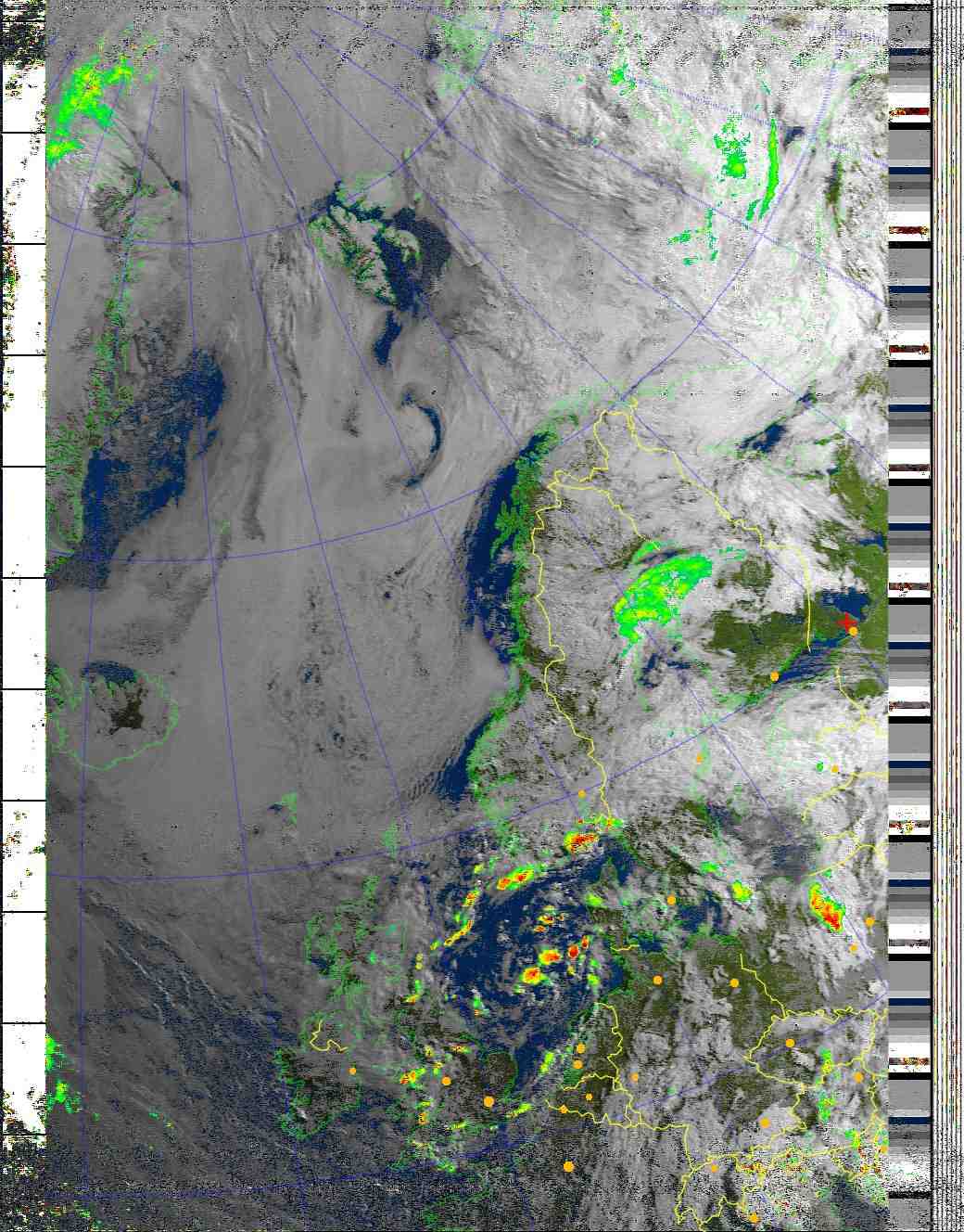

Djacka
Offline2.5
с авг 2008
Архангельск
Сообщений: 409
Дата: 06 Июл 2009 01:43:06 #
voland, здравствуйте.
Объясните, почему иногда, я получаю вот такие картинки http://www.radioscanner.ru/uploader/2009/lll.jpg
Это - NOAA 17. Правая половина снимка, снизу, имеет искаженный вид.
При приеме сигнала я заметил резкое изменение тона, и понял, что опять картинка смажется. Это происходит не всегда, но бывает, и почему-то именно с NOAA 17. Та что в инфракрасном отображении - вроде нормальная. Это происходит в самом начале прохождения спутника. Может с атмосферой что? Была плотная кучевая облачность, ветра не было. С другими спутниками этого не бывало.
Антенна у меня - телевизионная телескопическая, комнатная, укороченная до нужных размеров. Просто выставлял ее в форточку. Кстати, такое же искажение я замечал и на другом приемнике, тоже самодельном, но с аппаратурой это не связываю.
Разъясните, пожалуйста...

voland
Offline3.3
с фев 2004
Сообщений: 4240
Дата: 06 Июл 2009 18:35:56 #
Djacka
Все достаточно просто... Однако хочется простимулировать Вашу догадливость. Вы сами можете ответить на этот вопрос, если обратите внимание на некоторые детали... Итак даю две подсказки:
1. Аппаратура не причем - об этом не думайте... Кроме неважной антенны (точнее больше места ее размещения) все остальное у Вас вполне нормально.
2. Обратите внимание на ВРЕМЯ СУТОК в которое происходит этот странный эффект.
Итак - минута на размышление...
Время пошло... :)
Djacka
Offline2.5
с авг 2008
Архангельск
Сообщений: 409
Дата: 06 Июл 2009 21:49:17 #
Я так полагаю, это связано с тенью Земли?
