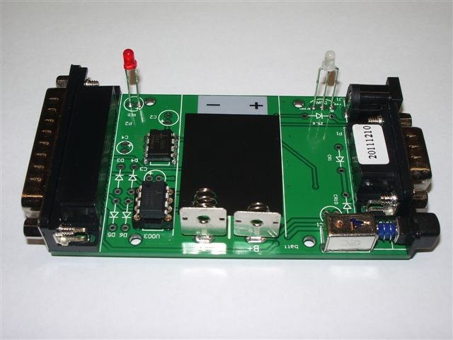

ОТРОК
с фев 2008
Сообщений: 30
Дата: 04 Апр 2012 00:29:16 #
Хочу поинтересоваться насколько надёжны эти китайские програматоры. Именно таким програмировал станции. После пятой рации, программа стала показывать неисправность. Тоесть при запросе чтения рации ( READ, кнопка F2 ), начинает мигать красный светодиод програматора, опрашивая рацию и на экране монитора появляется красная табличка об ошибке, которая говорит что надо проверить все соединения, включена ли рация и.т.д.
Прозванил шнурок соединения от програматора до рации. Он оказался исправным. Взял другой шнурок и другую рацию, всё тоже самое. Может ли быть причина неисправности в програматоре ? У кого-нибудь лни ломались ?

djgrom
с фев 2012
Сообщений: 30
Дата: 04 Апр 2012 21:08:10 #
уУ меня китайский риб для 300 серии моторол. Бывают баги, но после отключения и подключения все нормализуется. Ну начинать наверное, как обычно, с проверки всех активных элементов )))
ОТРОК
с фев 2008
Сообщений: 30
Дата: 04 Апр 2012 22:09:01 #
Отключение и включение РИБа, это было бы отлично. Но неисправность внутри. На плате 15 активных элементов. Я начал с замены главного активного элемента операционника CA3140ez, не помогло. Может у кого есть опыт ремонта этих РИБов ? И можете подсказать что чаще всего выходит в них из строя.
scanner2000
Offline5.5
с сен 2005
Сообщений: 1841
Дата: 04 Апр 2012 22:14:46 · Поправил: scanner2000 (04 Апр 2012 22:23:02) #
ОТРОК
Проверяй схему формирования минус 5вольт на 7660. Так же смотри стабилитроны по входу(CR3-CR6), от статики могут погореть.
P.S.
В 2006-2007 году я занимался изготовлением и продажей самодельных рибов, как на моём фото в этой теме.
Продал я их тогда несколько десятков, потом паять надоело. Копия оригинала была 100%, за исключением разъёма к компьютеру и отсутствием колодки под крону. За 5 лет работы, не один покупатель не позвонил и не сообщил о поломке. С несколькими людьми которые у меня тогда купили "мою подделку" общаюсь до сих пор, и всё у них с ними нормально. Видимо китайцы перешли на совсем низкокачественные комплектующие, ибо я не знаю что нужно сделать что бы сломалась такая примитивная схема (за исключением механического воздействия).
ОТРОК
с фев 2008
Сообщений: 30
Дата: 05 Апр 2012 21:37:17 #
scanner2000 огромное спасибо за помощь в ремонте этого Китайского чуда. Причина поломки заключалась в выходе из строя двух стабилитронов, а именно D5 и D6. После их замены програматор ожил. Ещё раз, спасибо.
