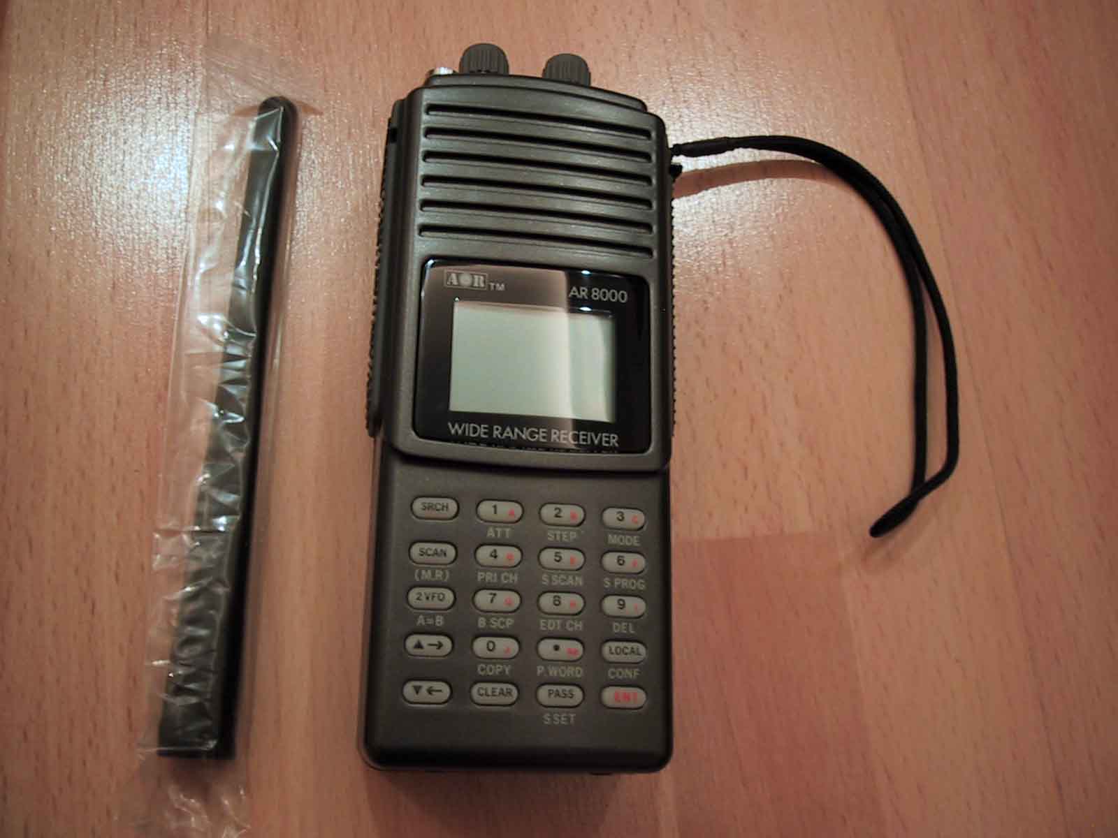

Обратил внимание, что на коробке указано - "AR8000DX II 150 M":
С виду приемник выглядит как все AR8000-ые, ничем не отличается:
Что это может быть за версия?
или это вообще ничего не означает?
Тут вроде у многих 8000-ые модели есть...
Может знает кто?

Неужели уже модифицированный?
Была такая модификация. Доделывали в Англии.
Если это то надо отрывать с руками :)
По идее там должен быть втроенн специальный модуль для NAROW режиам на AM

помоему фильтр добавили для NAROW AM/FM

Версия DX имхо должна отличаться тем, что внутре установлена маленькая плата, позволяющая включать узкий фильтр (4 Кгц) не только в режиме SSB, но и в других режимах. На КВ в АМ это помогает прежде всего. Включается узкий фильтр с клавиатуры, в русской инструкции, что на сайте об этом написано. В результате кнопкой local кажется можно включать, при этом на дисплее будет буква индицирующая этот режим, главное что на слух должно быть заметно сужение полосы ПЧ.

AOR - приветствую!
Я попробовал нажать клавишу "local" во время прослушивания и вот что получается:
Если нажать в режиме AM (я слушал Радио Свободу) - возле S-метра, впритык к букве "S"
(перед ней слева) загорается значoк "8".
При этом на слух практически ничего не меняется, только как-будто становиться чуть-чуть чище - но это может мне так кажется. Это субъективно.
А если перейти в режим FM или NFM, и при этом нажать на "local" - то снова загорится значек "8"
НО!
Все начнет звучать с искажениями, очень похожими на искажения, когда включают так называемую "инверсию". (вроде как защита от прослушивания - искажения)
(У меня есть карты расширения VI8200 в приемниках AR8200/8600 - вот она дает похожий эффект если ее задействовать).
Вот так.
Может я чего не так делаю?

Так и должно быть, слишком узкий фильтр по ПЧ приводит к искажениям, потому что переключается фильтр 12Кгц на 4 Кгц (!)
Для проверки в АМ, надо найти слабую станцию, на которую действуют помехи от соседней по частоте станции, включить узкий фильтр и понять - лучше ее стало слышно или нет. Должна увеличиться избирательность, это особенно приятно на КВ (в АМ, разумеется), поэтому версия приемника и называется DX. Ценность этого фильтра на УКВ невелика, для обычного применения приемника.

Тот же принцип http://mods.radioscanner.ru/aor/mod19/
а вот здесь и платка показана http://www.franklin49.freeserve.co.uk/8000mods.htm (NAM/NFM IF Bandwidth Switching)

To give an on-screen indication, one of the previously undocumented functions of the LOCAL key. If the LOCAL key is held in and the tuning knob on the top of the set is rotated, an indicator will appear on the display to the left-hand side of the S-meter section. Rotating the tuning knob will show numbers from 0 to 9 and letters from a to f. We've selected the "f" to appear, to show when the narrow filter is active.

из написанного я понял так, что ТОЛЬКО при установленном флаге "f" фильтр будет задействован,
Нет, не так.
Эта штука (показ цифр и букв) есть недокументирваная функция, которая имеетьс и в обычном аппарате.
Они же её используют для того чтобы индицировать состояние клавиши local.
Т.е., выбрав букву f - как значение: "узкий фильтр включен". Вот и все.

вот уж не думал что на свой вопрос не смогу найти ответа..
Den1
Ну так обычный AR8000 изезжен, а у Вас же модифицированный.
Об одной модификации (DX) Вам все и рассказали...
А вот "II 150 M" ни у кого вроде не наблюдалось, потому и не знаем.
а может 150 М - это длина волны 150 метров?
Нет, метры здесь нипричем.
Кстати будьте гтоовы к тому , что на СВ и ДВ AR8000 вообще никакой.
(Любая китайская мыльница его взувает).
А касательно 150, то все же мне кажется это как-то связано с полосой на FM.
Den1
с фев 2007
Сообщений: 676
Дата: 10 Окт 2007 02:32:04 · Поправил: Den1 (10 Окт 2007 04:05:19) #
ну просто мистика какая-то......
Купил не глядя первый попавшийся 8000-ик, по принципу лижбы новый был - и на тебе!
Оказался просто-таки уникальный. :)
Кстати будьте готовы к тому , что на СВ и ДВ AR8000 вообще никакой.
Да мне это совсем не важно :)
Я его в коллекцию покупал - по принципу "must be".
Как теперь выяснилось, судя по "таинственным" модификациям (про которые никто ничего даже не знает) конкретный экземпляр очень уж даже коллекционный :)
...только думаю что фигня все это.
Просто те кто знает что это за модификации, банально леняться написать про это.
Неверю я что на форуме не встречалось подобного 8000-ка.
Чудес не бывает.
да уж конечно :)
Еще скажите что Degen лучше.....ага :) - наслышан я про Дегеновской качество :)
китай есть китай.
Любят его только за его низкую цену.
Можно и дальше продолжать себя обманывать, придерживаясь принципа "не люблю дорогое - люблю качественное" - считать что Деген почти тоже-самое что и Icom-R75 - только гораздо дешевле :))
Да наш "Океан" на голову круче этой мыльницы!
проверено.
А уж с AOR-ом сравнивать его - по-моему, это уже пербор!
Sergb1972
Offline3.6
с сен 2006
НАЗАРОВО
Сообщений: 889
Дата: 10 Окт 2007 05:03:06 · Поправил: Sergb1972 (10 Окт 2007 05:14:19) #
Den1
Для вас предложение...Раскрутите и сделайте фото всех сторон,а там глянем где что расходится.Я готов сравнить со своим.У меня простой AR8000,но ручками доработанный.На КВ уделает болеее менее китайская мыльница,поверьте.У меня было 1102,1103 и штук пять разных сканеров,тоже искал компромис.Сейчас Busters 2000 - AOR8000 - VEF Spidola 232.Так вот лучше для КВ 1102 - 1103 - VEF!!!
