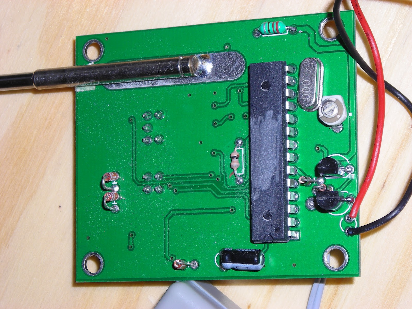

Дата: 10 Апр 2009 13:44:26 · Поправил: khach (10 Апр 2009 13:54:05) #
Нашел фотографию внутренностей этого чуда. Вопрос- кто-нибудь пытался перепахать прошивку (написать свою собственную) так чтобы можно было реализовать общение частотометра с компом? Процессор там почти обычная 51 машинка -P89LPC935
ЗЫ. У кого- нибудь фотография внутренностей GY561 есть?

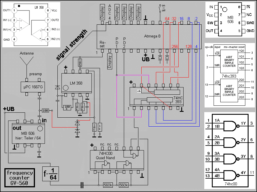

khach
Offline1.8
с апр 2008
Сообщений: 260
Дата: 11 Апр 2009 12:33:13 #
http://www.dealextreme.com/details.dx/sku.15362
Это то же самое, что FC-1 (если повернуть плату на 90 градусов то это отлично видно) только незапаян НЧ каскад на MC10H116, релюха ( в принципе на это можно необращать внимания), но то что вместо TCO с подстройкой частоты запаян ширпотребовский кварц превращает это изделие в совсем бесполезный показометр.
GY560 и GY561- хотелось бы посмотреть на электронику и понять что из них можно сделать.
Самоделки смотрел, но у них общая проблема- ширпотребовский кварц. Надо переразводить плату под TCXO, обычно нет предусилителя по вч ( а он очень бывает нужен, чувствительность и для защиты прескалера) ну и не всегда есть подходящий корпус.

khach
Можно подробнне, чем грозит использование ширпотребовского кварца? Неточностью в показаниях?
khach
Offline1.8
с апр 2008
Сообщений: 260
Дата: 11 Апр 2009 15:15:48 #
ты имееш в виду внешний генератор?
Нет, мелкая металлическая коробочка на плате, в которой видна крутилка подстроечного конденсатора. Это конечно не рубидиевый эталон :-) и не термостатированный кварц, но все равно точность установки частоты порядка на два лучше чем у "гробика" подключенного к тактовому генератору микропроцессора. Наличие таких модулей- основное отличие аппаратуры, претендующей на название измерительной, от бесполезных мыльниц. Поищите даташит на серию TCO-980, там и фазовые шумы даны, и долговременная стабильность, и температурные дрейфы. К сожалению на форум PDF прикрепить неполучается.

Offline2.3
с авг 2005
Сообщений: 459
Дата: 11 Апр 2009 16:56:44 #
khach
судя по фотке платы - там можно припаять тот самый тхо или как там его
осталось только найти на нужную частоту
я видел самопальные частотометры у которых ошибка до 50мгц была +- 50гц
и по моему до 2ггц +-5-10кгц
вполне приемлимые ттх для самопала на обычном кварце
весь гимор самопала в красивом корпусе

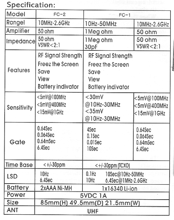

Мужики, нужен совет!
Не могу определиться между IBQ2006ST и FC-1. Цена почти одинаковая.Интересует как число знаков после запятой (нужен чаже всего будет на 3-20кГц и на 2м, 70см ) так и чутье на расстоянии(хотя это пожалуй не основополагающее).
На китайских сайтах как всегда-описание одно, а на фото другое. Я так и не пойму какие периоды измерений. Тут во 2м посте про FC-1 приведена таблица в которой 6.4с/0.64 и тд. У китайцев пишется 1с/0.1 и тд
Да и вообще не понятно, прибору что бы измерять 10Гц нужно 6.4секунды??? А если я после 3 сек выключу генератор, то частотомер не успеет заменять и ничего не покажет???
И еще вопрос к тем у кото есть эти приборы: как переключается диапазон? За счет длительности измерений, или действительно в меню есть отдельно 1й диапазон и отдельно второй?
Вот прямые ссылки на приборы. Не сочтите за рекламу :)))
http://www.aliexpress.com/item/Portable-Frequency-Counter-with-TCXO/551577584.html
http://www.409shop.com/409shop_product.php?id=104535
PS: и еще момент. На одном фото (например по 2й ссылке моей) прибор с 3мя ААА, а в таблице из 2го поста (и в "рейтинге" на этом же форуме)прибор с одной литиевой банкой. Голова кругом идет...ничего не пойму...Не оба же покупать...:)
Просьба не проходить мимо :) Спасибо!

Offline1.9
с июн 2009
Сообщений: 303
Дата: 23 Апр 2013 23:25:50 #
Yaege FC-1 с питанием от 3х аккумуляторов ААА, это верно.
IBQ2006ST однозначно от Li-Ion.
Число знаков после запятой и периоды (для IBQ2006ST, другого нет):
Диапазон 10Hz-50MHz (символы соответствуют отображенным на дисплее)
10S - 0.0 H
1S - 0 Hz
0.1S - 0.00 k
0.01S - 0.0 k
Диапазон 1MHz-2.6GHz
6.4S - 0.00000 м
0,64S - 0.0000 м
0,064S - 0.000 м
0.064mS - 0 м
Переключение диапазонов через меню (2 пункта)
С понижением измеряемой частоты, действительно, в таких приборах, нужно дожидаться окончания цикла подсчета колебаний.
Звуковые частоты, думаю, можно измерять при включенном периоде 1сек. (единицы герц, не знаю как будет выглядеть, надо пробовать)))
Чувствительность частотомера, хорошая. Но нужно помнить о резонансных свойствах антенны. Оптимальный вариант, когда антенна имеет максимально близкую резонансную частоту, к измеряемому сигналу. Но тогда нужно остерегаться сильных сигналов, что бы не спалить входную цепь частотомера. На 2м и на 70см штырька из комплекта хватает для приема с 3 - 5 метров (зависит от мощности излучения)
Думаю по характеристикам оба частотомера похожи. Небольшая разница в печатной плате. Еще у FC-1 почему то затерта м/сх. )))
http://qluster.net/news/yaege-frequency-counter/
Да, еще у FC-1 присутствует показания уровня сигнала в dBm.
http://blog.g4ilo.com/2010/12/frequency-check.html
