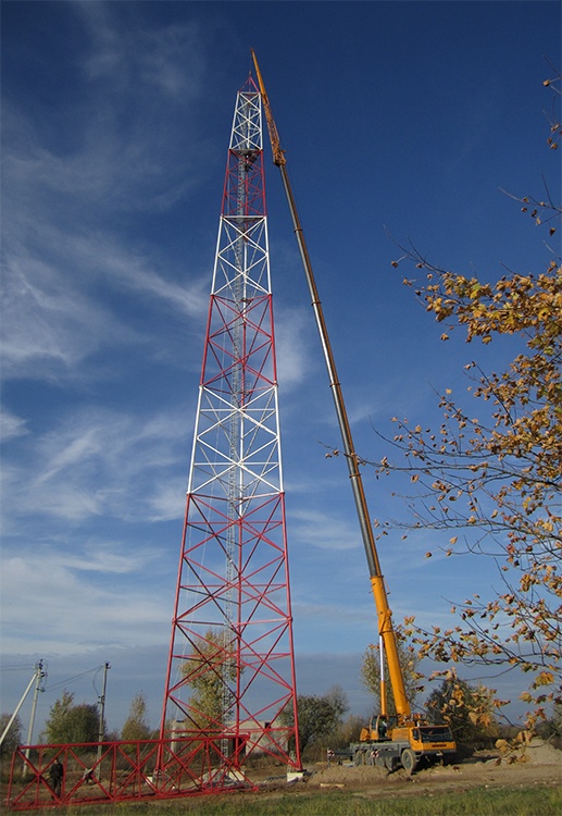

На сайте РТРС наткнулся на фотоальбом со всеми основными этапами строительства передающей станции
"Строительство станций сети цифрового эфирного телевещания в Калининградской области"
http://kaliningrad.rtrs.ru/media/photo/view/44/
