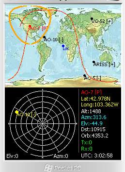

Дата: 19 Ноя 2008 06:51:58 #
самому аж не верица, неужто сделал этот злополучный круг видимости:

Более того, для Се5.0 например системный задачник былоб проще запрограммить, а для 2003 приходица вот СДК качать ..и то потом посмотрю, как в вм5,6 пойдет..а то придеца еще версионость ОС отслеживать.
Пока все еще не выложу обновленую версию, но сделано уже:
1. область видимости спутника не просто сделана была, но переделана по другим формулам (разницы не заметил почти, но так правильней).
2. немного облегчен/переделан код.. т.к. чуток меньше ресуров теперь занимает, то надежности прибавит, но на скорость это шибко не повлияет, ибо сплошняком синусы и косинусы, итак приходица кое какие вещи упрощять, иначе каким нить PDA точно придет косинус и синус их 200Мгцевым процам и экранам :).
3. Добавлены Солнце и Луна, правда с Луной пока не уверен еще точно ли. Добавлена теневая линия Солнца.
4. Добавлен расчет спутника в тени или нет, черная точка - в тени, рыжая - не в тени.
