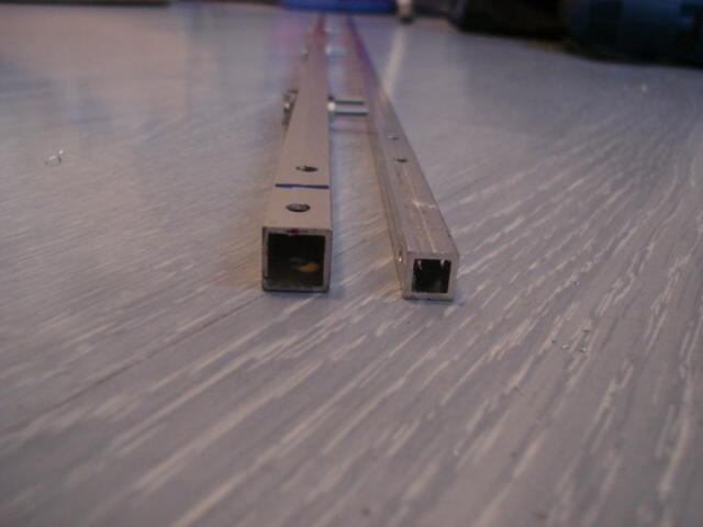

Из за довольно частых командировок и различного рода поездок, возникла необходимость в антенне на 430 Мгц. В данном случае мне понадобилась антенна с усилением около 13 дбд. Выбор пал на антенну DK7ZB http://www.dk7zb.fox28.de/70cm/10.htm двух метровой длины. Но двух метровую палку не очень удобно с собой таскать при поездках, значит как вариант разпилить антенну на две части , каждую по 1 метру и при сборке антенну соединять стыковочным узлом. Все это хорошо, но мне не всегда нужна антенна такой длины, а при использовании всего лишь одной половинки антенны работать она отказывается. Поэтому пошел иным путем.
За основу взял антенну 6 элементов http://www.dk7zb.fox28.de/70cm/6.htm которая прекрасно работает , и уже к ней на ММАНЕ добавил дополнительные 5 элементов. Усиление получилось 12,6 дБд. На этом варианте и остановился.
6 элементов DK7ZB на 430 Мгц http://www.radioscanner.ru/uploader/2007/dk7zb6_430.zip
модификация в 11 элементов http://www.radioscanner.ru/uploader/2007/dk7zb11_430modif.zip

Для начала пришлось нарезать 1 метр квадратного профиля 1см Х 1см , трубочки 6 мм и 10 мм , прижимные скобы , а также винтики М3.
Элементы для удобства пронумеровать , так как при сборке и разборке антенны их прийдется вытаскивать.
_______________________________Refl....Rad.....Dir 1.....Dir 2....Dir 3....Dir 4
разстояние между элементами____0mm 120mm 225mm 420mm 645mm 850mm
размеры элементов в зависимости от диаметра друбки
диаметр_____Refl......Rad......Dir 1....Dir 2....Dir 3....Dir 4
4mm_______336mm 311mm 308mm 297mm 297mm 288mm
6mm_______334mm 313mm 303mm 293mm 291mm 282mm
8mm_______332mm 312mm 298mm 287mm 285mm 278mm
10mm______330mm 313mm 294mm 283mm 282mm 274mm
вибратор делается во всех случаях с трубки диаметром 10 мм

feri
Скобочки это что то готовое?
Как бум стыкуется?
feri
Offline3.6
с апр 2005
Страсбург ФРАНЦИЯ
Сообщений: 2637
Дата: 13 Окт 2007 17:39:25 #
Это первая часть антенны , 6 элементов.
БЕГЕМОТ
Готовая алюминевая полоса, которую я нарезаю по 1 см скобами. На первых вариантах антенн, скобы делал сам, просто ложил нарезанный полосками алюминий между немного раздвинутыми тесками, сверху ложил гвоздь двухсотку, и ударял молотком. Получались практически такиеже скобы. Но так как есть уже готовые, идем по пути наименьшего сопротивления :-)

feri
Спасибо за интересную мысль, что то похожее видел в строймагах, но не сообразил, что можно так здорово применить.

один из вариантов крепления элементов, более практично использовать только одну бабочку.
PS: продолжение следует.
