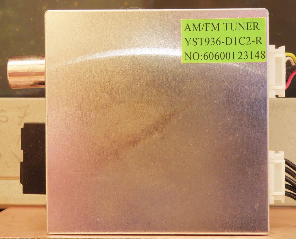

Есть еще AM/FM TUNER YST936-DIC2-R от VITEK DVD плеер.
Собран на синтезаторе LC72131
На борту присутствует микросхема CS1000 на которую не могу найти дата шит.
Вот такой он на вид:
на модуле контакты и как я их понимаю:
D0 ?
FCL Клок I2c
FDA Дата I2c
CE ?
GND Земля
V12 +12
RLO ?
GND Земля
TLO ?
RDS ?
Помогите разобратся со всем этим и подключить к компьютеру.

На борту присутствует микросхема LC72131 на которую не могу найти дата шит.
Как это не найти даташит? В гугле, первой строчкой, вот прямой линк
Я этот чип использовал в Р-45. Работает вполне.
Только там шина не I2C, а SPI - тоже последовательная, но другая, проще. Программку вашу, что для I2C, надо переписывать. Могу дать примерчик управления синтезом, но он на Си написан под atmega8.
По управлению - почитайте даташит, там формат передачи данных описан.
По разьему управления синтезатором вроде понятно - 4 пина, DO,CL,DI,CE - идти должны сразу к LC72131.
А с аналоговым выходом и питанием по фоткам непонятно.
UPD: э, стоп. А это у вас случаем не модуль фм-приемника? А то у этого синтезатора максимальная входная частота 160 мгц, да и назначение - AM/FM тюнеры.

они подписаны на плате на которую вставлен модуль был
V12
RLO
GND
TLO
RDS
я от части понял где +12 и где земля, остальное не понятно.
cemen
Offline1.6
с мар 2008
Сообщений: 137
Дата: 16 Май 2011 14:28:09 #
Новую тему создать?Я там опечатался, и исправил.
Ах, сорри, совсем плохо читал. Я всё про ТВ - тюнеры думал.
Вот тут аналоги чипа вроде нашли - ta2104 или ta2149, надо по плате смотреть, похоже на самом деле или нет.
RLO и TLO - может правый и левый стереовыходы? RDS - какой-то выход для отображения RDS.

Дата: 16 Май 2011 14:49:37 #
То что идёт на LC72131 это шина microwire , типа ка в 93-ей серии EEPROM
а на другом разьёме всё правильно +12, правый, земля, левый, данные RDS
