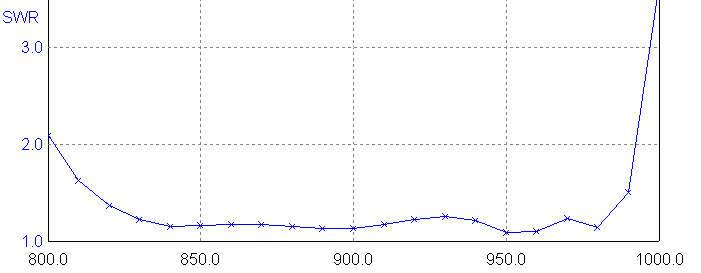

Прошу прощения, действительно прошляпил что расстояния указаны от вибратора - просто в приложении к ММАНЕ это непривычно. Модель с внесенными изменениями выглядит конечно, несравненно лучше. ))
http://www.radioscanner.ru/uploader/2011/corr_8el.maa
Но в любом случае, весьма далека по параметрам от исходника. КСВ в полосе частот слишком высокий, а сама полоса не перекрывает всего GSM диапазона, вверху абсолютный завал. Ну и посмотрите на FB...
Кстати, для чего 8-ми миллиметровые элементы? Или просто такие были?
ARG, чтобы расчёт совпал с характеристиками практической реализации, нужно моделировать конструкцию антенны до мелочей, а не только директоры рефлектор и активный элемент. Тем более на СВЧ. Здесь даже лепестки контактов точек запитки влияют на результирующий импеданс антенны. Согласен с Вами, что 8-мм элементы здесь не нужны. При более тщательном моделировании результаты измерений близки к расчёту , я измерил :

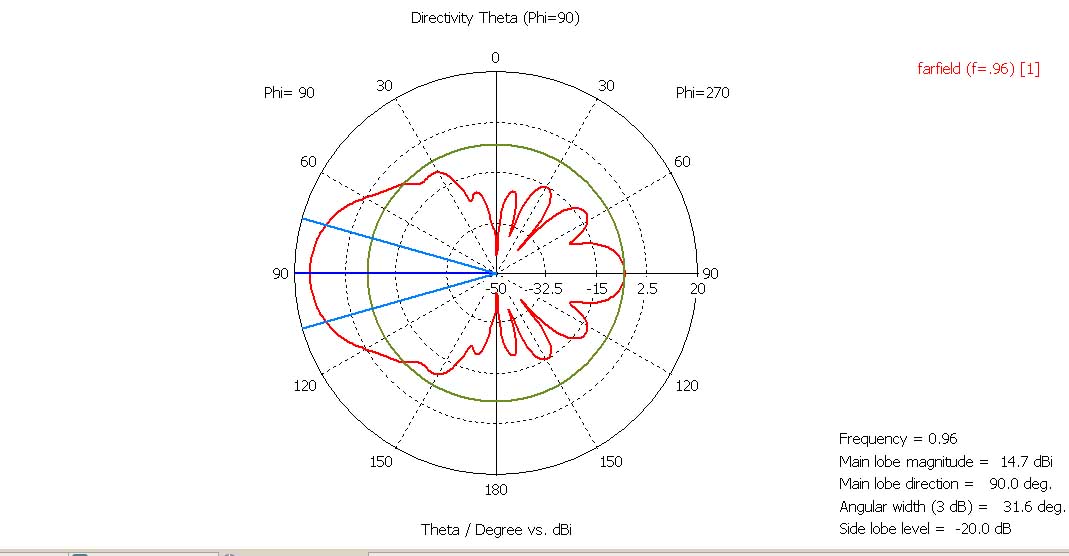

Одна беда на 50ом она без трансформатора не строит. :( А пропорции ага похожи. Прототип, стек из 2-х встречныно поляризованных спиралей
Кому делать нехрен может проверить в Неке модельку с пруфа. 5,5витков 10-14дб

Ну и кстати да всёж стало интересно. =) Это кальк на геликал онлайн. Таки на 28Дбд 13метров траверса. :)
пруф
А вот на 28Дби 4.5м =))
пруф
Такшта вполне по кетайской логике, что в каких нибудь Дбх оно и метр может быть вполне =)))
