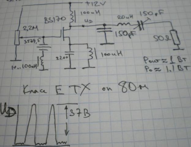

А с кем же ночью на 20 метрах связи проводить?
С теми, кто на 160 днем плохо проходит )))
Для маяков временного использования 28200 (28199-28201) с мощностью до 200 Ватт - то есть по определению это 1 категория (из-за мощности).
А подробнее можно? Читал документ "Методические материалы по порядку образования позывных...". Я не в курсе в силе он сейчас или нет, но там было про дроби следующее: "3.11.4 при кратковременном использовании радиостанции в качестве маяка, сочетание букв RB". То есть если для вас считается кратковременным пару недель...
О невозможности по-людски работать выше 10-14МГц ширпотребовских, не RF полевиков написано, например, в этом обзоре: www.norcalqrp.org/files/Class_E_Amplifiers.pdf
Интересовался я классом Е для 136 кГц, но сейчас пока не до этого, но дам понравившиеся мне ссылки:
http://www.k3pgp.org/Notebook/Wd5cvg/Classetx/classetx.htm
и
http://www.alan.melia.btinternet.co.uk/classepa.htm
Вторую я даже переводил для себя. Вдруг и пригодится:
http://www.radioscanner.ru/uploader/2010/usiliteli_mosnosti_k.doc
http://www.radioscanner.ru/uploader/2010/classe.xls
Тоже раздумывал на счет класса Е для ЧМ передатчиков...
