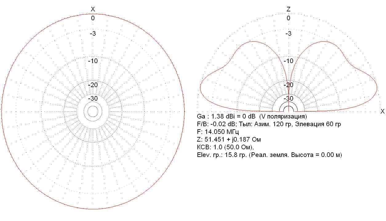

Тяжёлый удар пришёлся по моему воспалённому мозгу. Изготовил 5/8 и решил прокрутить на стенде для очистки совести. И,о ужас! Никакого красивого лепестка,светящего в горизонт. Смоделировал в Мане -то же самое. Толи зря я работаю в это прекрасный весенний день,толи ...дальше мысль останавливается. Кто-нибудь объяснит, что могло случиться? Покажите ,пожалуйста,файл,где всё красиво с главным лепестком.

Радиал
Модель.
Просто палка 5/8.
http://www.radioscanner.ru/uploader/2008/5_8.maa

Valery
Спасибо. Но это с реальной землёй. А вот попробуйте противовесы реальные поставить,3-4 штуки. Под каким хотите углом,и не получится(.

Дата: 01 Мар 2008 21:04:54 · Поправил: UB5 (01 Мар 2008 21:26:14) #
Радиал
Вот такие будут диаграммы и основные параметры у 5/8 с 4 четвертьволновыми противовесами при угле между штырём и противовесами соответственно 75, 90 и 130 град.:
Как видите, даже при 90 град. максимум излучения выше линии горизонта. А при 130 град. максимум вообще безобразно задирается вверх.
Это всё для свободного пространства. Когда 5/8 поднята над землёй выше четверти волны, то закономерность примерно такая же.
Да и по усилению (если сравнивать излучение под низкими углами) 5/8 ничем не лучше четвертьволнового штыря.
5/8 выигрывает у 1/4 только при расположении возле самой земли или другой большой проводящей плоскости (например на крыше транспортного средства).
А если штырь поднят над землёй, то применять 5/8 вместо 1/4 вообще нет никакого смысла.
