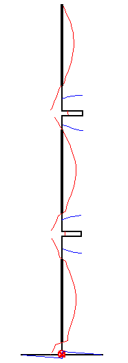

Для наглядности, результат моделирования коллинеара состоящего из трёх полуволновых вибраторов и двух фазовращающих отрезков. Тут в разрыв фазовращающих отрезков включены удлиняющие шлейфы. Но их можно заменить на катушки соответствующей индуктивности. Красные линии – это ток в вертикальных проводах, а синие – в горизонтальных.
А разве это не одно и тоже? В бок торчат шлейфы,они же и есть фазовращательные отрезки. Или я что то там ещё не углядел?
Или Вы называете фазовращающими отрезками продолжение полуволновых диполей? По сути,это 5/8 вибраторы.Так?
UB5
с мая 2005
Украина
Сообщений: 1439
Дата: 11 Мар 2008 01:20:07 · Поправил: UB5 (11 Мар 2008 12:00:21) #
Радиал
В бок торчат шлейфы, они же и есть фазовращательные отрезки. ......................
Шлейфы тут короче четверти волны. Поэтому их длины недостаточно для обеспечения синфазности тока в полуволновых вибраторах (на рисунке выше я условно изобразил их толстыми линиями).
Только совместно с тонкими отрезками, прилегающими к шлейфам, достигается синфазность тока в полуволновых вибраторах этого коллинеара.
Такой коллинеар часто обозначают, как 3 х 5/8, что не совсем корректно.
Потому что здесь полезно только излучение полуволновых вибраторов, в которых синфазный ток.
А излучение отрезков, нарисованных тонкими линиями, вредно – оно противофазно излучению полуволновых вибраторов и поэтому уменьшает усиление антенны и повышает уровень боковых лепестков.
От этого вредного излучения можно избавиться, если шлейфы удлинить - сделать их четвертьволновыми и подключить полуволновые вибраторы сразу к шлейфам, без дополнительных тонких отрезков. Но из-за приближения полуволновых вибраторов друг к другу усиление заметно уменьшится, хотя диаграмма станет более "чистой" - с меньшим уровнем побочных лепестков, но основные лепестки станут шире.
Дальше разносить вибраторы, чем на рисунке, тоже нельзя. Потому что "вредное" излучение промежуточных отрезков станет слишком большим и диаграмма коллинеара начнёт разваливаться.
На рисунке приведено оптимальное расстояние между полуволновыми вибраторами в такой конструкции – четверть волны.

Для получения хорошего усиления и минимума побочных лепестков надо стремиться получить равенство токов в полуволновых вибраторах коллинеара.
Хотя выжать большее усиление можно при определённом неравноамплитудном распределении тока в вибраторах. Но при этом станет выше уровень боковых лепестков.
Распределение тока в вибраторах зависит от расположения шлейфов или катушек между вибраторами. Сдвигая их вверх-вниз можно получить ток в верхнем вибраторе даже больше, чем в нижнем.
И на приведённом рисунке шлейфы расположены немного несимметрично относительно вибраторов. При симметричном расположении ток в верхнем вибраторе станет меньше, что приведёт к уменьшению усиления коллинеара.
