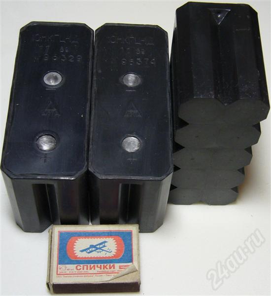

станций много, батарей мало
Батареи на самом деле до сих пор выпускают, если не ошибаюсь, от Р-163-1У подходит. Да на крайний случай всегда можно поступить грубо и смастерить новую выпотрошив (отпилить крышку с контактами ножовкой) неисправную батарею. Была бы цель. :)
Трудно сказать на что "заточена" согласовалка, станция ведь и с лучём может работать для увеличения дальности, я сообщал в рейтинге, думаю, под него и сделано перестраиваемое КПЕ.
Sashman
с фев 2007
р'Льех
Сообщений: 2029
Дата: 13 Дек 2011 07:31:02 · Поправил: Sashman (13 Дек 2011 07:35:00) #
Смотрю в сторону лития, на этапе обдумывания, 3х(3,7...4,2) = 11,1...12,6 вольт, как-то так. Кому меньше вольт - тому меньше банок. Открытые вопросы: зима и балансировка. У товарища есть IMAX B6, но в активной эксплуатации.
КПЕ под шлиц, да еще и без показометра - явно не для полевых условий. Скорее, для подстройки в мастерской. А клемма - для измерительных приборов или антенны из провода обычной длины в поле.
Ware
Модератор
Online6.5
с июн 2003
Сообщений: 9799
Дата: 13 Дек 2011 14:14:53 #
spbtvmaster
Не подходит, у Арбалета батарея примерно в 1.5 раза крупнее. К Р-148 штатно придавались 10НКГЦ1Д, если память не изменяет.
John79
с фев 2011
Киров
Сообщений: 467
Дата: 13 Дек 2011 14:48:38 #
Совершенно верно, батарея марки 10НКГЦ1Д, 12 вольт, 1 ампер. У меня до сих пор имеются 4 аккумулятора, все в рабочем состоянии.
