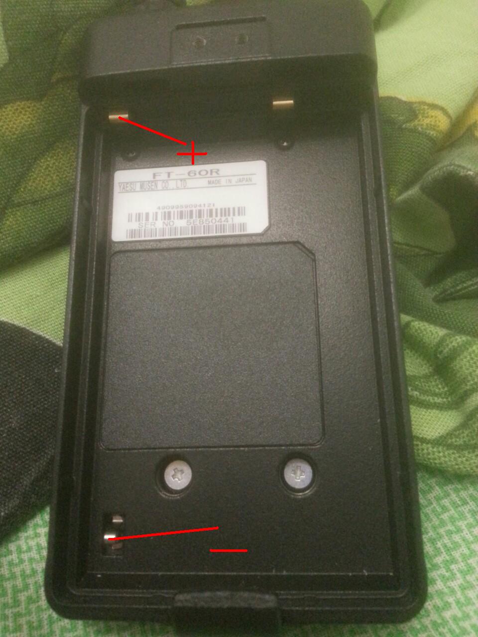

Вы уже про свою тему забыли? Отдали рацию Я там вам ответил, почему, вероятнее всего, у вас АКБ в станции не заряжается. Для полной зарядки через станцию для АКБ ёмкостью 1400 мА/ч у меня 8 часов хватает, а для 1800 - 10 часов. Если дольше заряжать, как это в мануале указано, начинают сильно греться, не к чему это. Если никель-металлгидрид греться начал, значит уже свою ёмкость набрал.

ПАлексей
с сен 2007
Россия
Сообщений: 3991
Дата: 05 Фев 2017 21:51:28 #
Контакт на месте, можете сами зарядник к выключенной станции со снятым АКБ подключить и проверить, есть ли напряжение на зарядных клеммах, только осторожно, когда к "плюсу" будете щуп прижимать, на замкните его на корпус, он рядом и его можно легко коснуться!
СмайЛ
с фев 2017
Долгопрудный
Сообщений: 18
Дата: 05 Фев 2017 22:00:59 #
