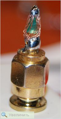

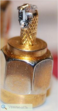

тестовые нагрузки есть - смд резистор 51Ом на SMA разъеме в двух исполнениях, кстати, у меня мост с ними примерно 1.05-1.1 рисует.
Резонансов (величину реактивности) нвт не умеет измерять. Только модуль входного сопротивления
и все таки -резонанс, не умеет он вектор реактивности мерять - в смысле определить емкостную или индуктивную сост-ю.
Суть КСВ-моста для него, как тоже самое, когда кварц цепляем параллельно входу, - на частоте резонанса образуется провал, что и наблюдается. Впрочем, от темы отошли.

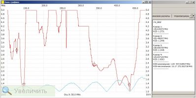

Дата: 31 Май 2015 20:04:13 · Поправил: Windk (31 Май 2015 20:18:08) #
купил новый кабель (4 метра) "пико-цел" 8D-FB, с вроде бы неплохими хар-ками, вроде как в GSM используется, 13мм по оболочке.
Вот тест-картинка: самый нижний график - это нагрузка прямо на самом мосту (50 Ом), остальные - кабель с 50 Ом, 100 Ом и 150 Ом. То что там волнистость растет и не совсем по линии 2.0 или 3.0 КСВ - мост сам на резисторах 100 Ом примерно так пляшет.
Так что, думаю кабель весьма неплох, практически равномерный, в пределах 1/10ой по КСВ волны дает, и близок к эталону, в отличие от прошлых рж58 и некоего "noname" (картинки выше). Даже подгонять длину кабеля не хочется, итак визуально можно учесть.

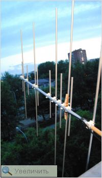

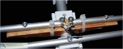

Хотел попробовать на антенне, но возник конструктивный вопрос подвода кабеля к вибратору. У той конструкции, что 5+6 эл, вибратор всего в 2см от элемента 435 Мгц, как 11 мм кабель подключить к вибратору и сразу увести его за траверсу - ума не приложу. Допустимо ли проложить кабель поверх элементов за рефлектор? можно ли кабель провести снизу траверсы и вывести с фронта на вабратор? И еще такой вопрос, вибратор должен быть на уровне всех элементов или может чуть выше оказаться?
Вот сколько не смотрю, хоть и переделаю крепление вибратора, но все равно кабель напрашивается провести поверх элемента на 435 Мгц, иначе никак либо ц. жила и оплетка будут длинными.

я снова со своим изделием 5+6 из 8мм трубки (посеребренные).
купил 2м RG58 AU от RadioLab MIL-C-17D, на вид/ощуп/ и по замерам на нагрузку выглядим заметно лучше, чем был ранее кусок от Rexant, и оплетка плотнее, изолятор ц. жилы что-то фторопластовое напоминает в отличие от какого то простого пластика у рексанта.
Замер - синяя линия на графике.
При первых замерах антенны, ксв на 435 был порядка 2.0, на 145 порядка 1.6.
Поскольку я использовал модель для 3мм диам, а у меня 4мм элементы, спилил по 1мм с краев у всех элементов. Заметно полегчало. Но на 435 заметно получился резонанс (прямо тока провал) когда 3й эл на 435Мгц (6й эл всей антенны) считая от рефлектора сдвинул вперед к носу см на 2-3, потом немного в пределах 0.5-1см подвигал прочие в районе вибратора, вобщем вот что получилось. К слову сказать, настраивал впритык к балкону, а когда с помощью пластиковой трубы отставил метра на два, КСВ на обоих диап-ах еще заметно уменьшился, если смотреть 1 и 2 метки то до 1.16-1.18 По моему неплохо. Надо будет как-то в поле выехать и вокруг с сдр_свистком походить, посмотреть диаграмму, да F/B оценить.
А еще и на авиа не так уж плохо...
на фото вид, запитка, - кабель в пропиле деревяшки, на которой элементы, так что ц.жила и оплетка минимально короткие, без изгибов.
