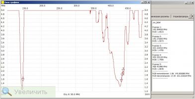

Windk
Offline3.3
с апр 2007
Тюмень
Сообщений: 3751

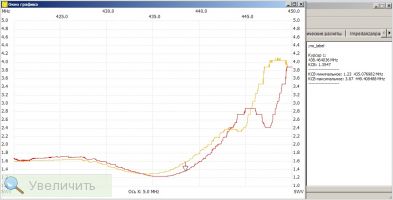

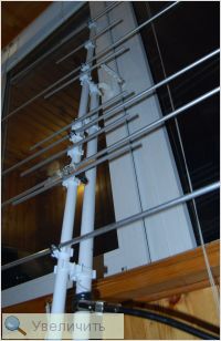

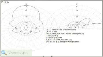

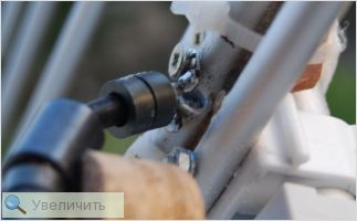

Дата: 14 Июн 2015 21:25:08 #
привожу новые результаты.
Здесь файл модели и фото реализации. Модель на базе исходной 5+6 6мм, в моей модели трубки 8мм и при этом укорочены на 2мм.
Сделал кабель-поводок для запитки, на него одел ферриты-цилиндры, снятые вроде с USB кабелей и колечки 1000НМ 9шт. Кабель - RADIOLAB RG58AU, на выходе из трубки навито 4 витка, далее через разъемы использовался 8Д кабель (4м).
В качестве траверсы решил использовать пластиковую трубу с прослойкой из стекловолокна, дабы всячески исключить влияние металлического бума.
На этот раз хотел бы отметить некоторую "чистоту" графика - нет на авиа, и на некоторых других левых резонансов, которые были ранее, - видимо результат запорных ферритов и витков кабеля.
Антенна, судя по графику вроде как стремится показать из себя то, что задумывалось, одно но, на 1-2 МГц ниже рабочих участков, на рабочих участках КСВ достигает 1.6-1.8 (можно ли с этим мириться?!, судя по некоторым примерам в инете, вроде и можно, но от этого как-то не легче). Точно так же, смещены резонансы были и на предыдущих моих вариантах.
Почему так происходит?
1. Что то не так с моделью? (я не очень силен в ММАНЕ и моделировании антенн)
2. Влияние дома?, т.к. замеры провожу отставив от балкона всего на 0.5м до рефлектора. Причем затаскиваю внутр балкона - не сильно разница. Но если поставлю на крыше - это 3-4м над крышей будет, в походе над землей - это 2м макс наверно. Как же у людей все это работает в поле, когда они делают модели в свободном пространстве, а потом юзают на штативах в 1.5м от земли?
3. Влияют крепящие болты, шурупы элементов или все таки большой диаметр элементов?
Стоит ли попробовать сточить еще по 1-2мм элементы, хотя бы вибратор и рядом с ним 1й элемент на 435?
Вобщем, пока понять не могу куда двигаться и что делать или все нормально?
Модель
http://www.radioscanner.ru/uploader/2015/5p6_cj_2012_8mm_3.zip
Zmej
с дек 2005
Сообщений: 10762
Дата: 14 Июн 2015 22:44:21 · Поправил: Zmej (14 Июн 2015 22:48:41) #
Windk
1) обычно спецы манны советуют считать на 435.0, в реале получится на 432-433. Можно проверить модель еще в утилитах NEC_for_MMANA и YAGICAD.
2) раз уже есть дополнительная удерживающая траверса, есть смысл повернуть антенну на 180 градусов, чтобы кабель подошел симметрично к центру вибратора и яйца кольца поближе подтянуть.
3) у людей в поле работают более широкополосные антенны, где спроектированное КСВ хорошее во всем диапазоне от и до.
А у остальных просто "отвечают хорошо", а если есть чем мерить КСВ, то после каждой установки показания "подгоняются" подвижкой каких-то элементов или длины кабеля, но все это есть неправильно.

Windk
Offline3.3
с апр 2007
Тюмень
Сообщений: 3751
Дата: 15 Июн 2015 06:14:06 #
2ю применил, чтобы прогиб основной устранить (позже, я проверю алюм трубку в качестве бума), и думаю. можно кабель-поводок пропустить внутри основной. Ну или так, как Вы сказали, - вначале так и попробую.
Так вот так и получается. Надо попробовать в модели на 438 или даже на 440 посчитать, с длинной элементов поиграть, и мне кажется зазор в точке запитки узковат, там эти винты возможно создают "массивность".
UB8JAS

Windk
Offline3.3
с апр 2007
Тюмень
Сообщений: 3751

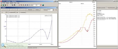

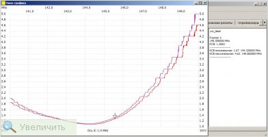

Дата: 29 Июн 2015 13:03:17 #
окончательный вариант.
На попадание частоты не только неточности расчета для 8мм трубки влияют, но и как написано у RA6FOO, теже клипсы элементов, монтаж (болты, проводка кабеля). Поэтому пересчитал в модели на 2-3Мгц для 435 выше и на 1Мгц для 145, т.е. гдет на 438 и на 146. К слову сказать, попытка пересчитать на еще большее смещение приводит к ухудшению FB, при этом в моей модели, FB порядка 20дб для 435, что заметно лучше чем в исходной на 6мм трубках. Т.е. сколь угодно менять длинну эл-ов без их перемещения по буму не получиться, лишь в некоторых пределах.
Убрал так же все пластиковые бумы - несущий и подпирающий- конструкция была громоздкой и тяжелой. Вернул алюм бум, - это к слову дало эффект укорочения и частота на пару сотен еще сместилась куда надо. То что на 145 не совсем точно попал - это влияние дома, его влияние на элементы 2м диап-на довольно сильное, на крыше или в поле, если поднять на 3м, частота сдвинется к 145, впрочем, даже от балкона вполне все в норме.
Ниже фото АЧХ (там "левее" график - это пластиковый бум, "правее" - алюм бум)
И еще один интересный момент, ниже есть фото графика с модели, там в районе 447 Мгц модель рисует некий "аппендикс", что интересно, замер выявляет его, что видимо можно считать подтверждением корректности замеров и правильности исполнения антенны.
Осталось обработать эпоксидкой подключение кабеля, окрасить клипсы и болтовые соед-я (купил акрил белую не темнеющую краску для радиаторов), а так же фиксацию элементов (надо в модельном маге купить 1-1.5мм шурупы)
модель - http://www.radioscanner.ru/uploader/2015/5p6_cj_2012_8mm_3w.zip

Дата: 30 Июн 2015 06:30:37 #
Вернул алюм бум, - это к слову дало эффект укорочения и частота на пару сотен еще сместилась куда надо. Бум коррекцию как считали? И еще вопросик - не пробовали вместо ферритовых бус стакан сделать и кабель за бум спрятать?
на сайте RA6FOO есть табличка для ориентирования. Я особо не считал, я просто по таблице прикинул, что элементы на клипсах+ крепящий болт окажутся над бумом на таком расстоянии, при котором будет его влияние, хотя и не сильное, но насколько не считал, а просто снял замер при пластиковом буме, пересадил на алюм и снова снял замер, это как раз подвинуло немного график куда надо.
Если элементы будут еще ближе при изготовлении или диаметр бума больше - то наверно стоит посчитать конкретные цифры и учесть их для сдвига частоты в модели при моделировании.
именно так не пробовал, но мне тут жестко советовали феррит одевать у точки подключения, а кабель под бум завести - технологически сложно, т.к. 1й элемент 435 практически впритык к вибратору, и когда там пытаешься кабель завести меж ними - по моему все это сильно ухудшается по параметрам. Я одно заметил, когда феррит одел, у меня графики "чище" стали, на что рассчитывал, там и показания, а до феррита, антенна и на авиа работала и на речном.. )

Ну что же, поздравляю с завершением эпопеи... Скоро будет УКВ полевой день, ждем отчет испытания антенны ))
Windk
Offline3.3
с апр 2007
Тюмень
Сообщений: 3751
Дата: 30 Июн 2015 11:30:06 · Поправил: Windk (30 Июн 2015 11:39:39) #
Zmej
да меня местный предс срр уже подбивал на это дело, но во первых у меня аппы на УКВ нет сейчас, а во вторых т.к. эти выходные был дома, то след буду на работе, увы на работе горячка с проектами.
PS. и забыл сказать, что Вам спасибо за инициирующий пинок в нужном направлении

Бум-коррекцию для такой антенны правильно посчитать почти не возможно - допустим для элементов на 145 МГц нужно добавить 2 мм (для бума диаметром 20 мм и расстояния до элемента 8 мм), а для элементов на 433 нужно добавлять уже 6 мм. Как изменятся характеристики антенны при этом никто не знает, так как элементы близко друг к другу и двоешные на 433 влияют сильно, семидесятошные на двойку почти никак... Получается что все эти расчеты - бесполезная трата времени - после практического изготовления антенна будет работать как Бог на душу положит ))) особенно на 433 ... КСВ - не единственный критерий, есть еще КУ и диаграмма, которая и так на 433 не блещет (мягко говоря).
Windk... На счет отвода кабеля - сделано правильно, вот только колец столько не нужно - достаточно одного 50ВЧ. Ну и в коробочку обычно все прячут - есть всякие для разводки электричества, можно подобрать подходящую, чтоб оба элемента встали.
