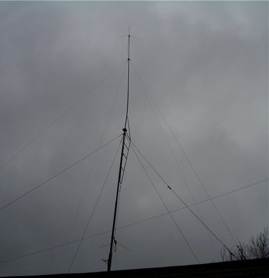

К слову. Между прочим, по моим наблюдениям, радиосвязь на ЛБ в Питере хоронить не собираются. Во всяком случае использовавшие её ранее аврийные службы, никакого демонтажа оборудования не производят. У жилищников, в диспетчерских, остались радиостанции Лён, более того, недавно антенны перенесли на более высокие здания, заменили отвалившиеся противовесы. Это не смотря на то, что работают во всю на 150.375. А эта раскидистая конструкция установлена на крыше технического здания ГУП ТЭК на ул. Шателена. Недавно заботливо закрепили болтавшуюся оттяжку верхнего яруса. Хотя ЛБ антенн на их аварийных машинах давно не наблюдаю.

ПАлексей
Антенна не такая случайно?

УжОс. Это что за паяльная самодельщина?

Ангстрем
Эта ещё очень даже ничего! А вообще, все изготавливаемые сейчас ЛБ антенны смахивают на кустарщину. Такой вариант:
А это ЛБ стационарные антенны продаваемые одним ООО.

Ангстрем
Offline6.2
с сен 2005
127.0.0.1
Сообщений: 9131
Дата: 15 Апр 2008 12:52:03 #
GROT
Да... разруха полная.

Дата: 15 Апр 2008 13:50:44 #
Ангстрем
Страшна, да.
Но покупная.

отшельник
Но покупная.
"Покупная":)) Хорошо звучит:) Продукция подвальной мастерской, видимо. Сейчас таких много развелось. Делают всё, вплоть до ТВ антенн из пивных банок.

отшельник
Нет,не такая,а как у GROT на фото.GROT Это не кустарщина,а заводская антенна!(верхнее и среднее фото).

ПАлексей
Вам и говорят, что заводские изделия опустились до уровня кустарщины.
