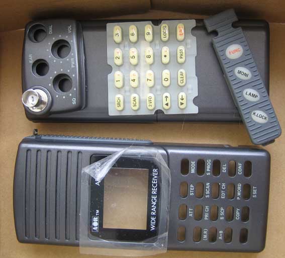

Присоветуйте, способ может кто-то умеет успешно чинит резиновые клавиатуры.
Приемник "старинный" и не особо популярный - AOR AR-1000. Клавиатура резиновая целая, но с напрочь изношенным проводящим слоем. Новую/другую найти, думаю, почти нереально. По крайней мере у меня пока не выходит.
Поделитесь пожалуйста технологией кто умеет починять резиновые клавы.
Спасибо.

клей пяточки из фольги и будет тебе щщасьтье

Ищем где угодно какой угодно калькулятор, вынимаем из него пятаки, переклеиваем.
Радуемся.

Если заморочиться с фольгой - можно использовать фольгу из сигаретных пачек, на бумажной основе, ее клеить проще. Но как показывает опыт, с такими проблемами лучше поступать радикально, потому что все, что приклеено, рано или поздно отваливается.

А что изношено? Покрытие на плате или проводящая поверхность на резинке? Если покрытие на плате, то на радиорынке видел польский состав типа серебрянки (токопроводящий лак) - можно восстановить им. А если на резинке - то подобрать подходящие по диаметру вставки от другой резинки.

Изношено проводящее напыление на резинках. Дорожки на плате в порядке.
SamT
Фольгу от сигарет клеить пробовал. Молекулярником. Ниче толкового не выходит. Там "пятаки" диаметром миллиметра два. Молекулярник растрескивается и отваливается вместе с остатками проводящего слоя.
Hixx
О!
Спасибо. Свежая идея. Как раз и калькулятор подходящий ко времени погиб. Так на органы и пойдет - солнечная батарейка братишке для опытов, а кнопки - для починки клавы в сканере.
Если не получится - будем пробовать лепить фольгу на двухсторонний скотч. Авось.

Вот это вам поможет http://www.chip-dip.ru/library/DOC000064086.pdf. Или ищите что-то подобное.

купи рем комплект резинок от тв пультов и переклей

Дата: 24 Апр 2008 23:37:27 #
