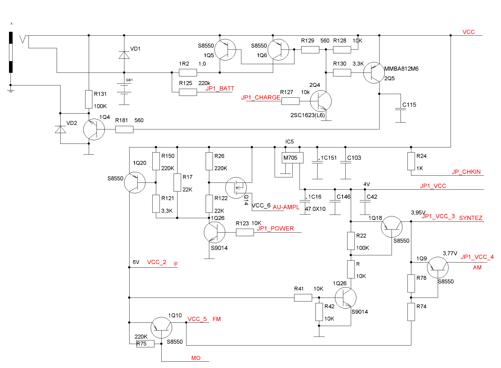

На всякий случай. В 600 примерно так:
Flanker
с окт 2013
Дзержинск
Сообщений: 15
Дата: 07 Сен 2016 12:55:19 #
спасибо за схемку. думаю пригодится
