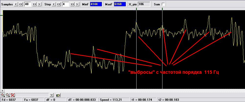

Mesh
У меня получились следующие картинки:
Частота модуляции примерно 840 Гц:
Частота "скачков" примерно 115 Гц:

Mesh
с мая 2006
Сообщений: 6169
Дата: 16 Май 2008 20:52:14 #
cryptomaster Хз почему так у вас, у меня так получилось.
Делал так, после конвертилки, поднятия уровня, фильтрации и понижения дискрета до 80000 обычный детектор, который показывает частоту паразитной АМ. Так как она очень глубокая до 100 процентов то видна хорошо и меряется потом в высоком разрешении легко примерно 121-122 герца. Потом в aof разнос, он около 800. И в fsk деме по форме тактовая примерно 100. Старался вместить всё, картинка большая вышла.
cryptomaster
с апр 2007
Латвия, Рига
Сообщений: 2797
Дата: 16 Май 2008 23:01:34 #
Mesh
Так получилось после демодуляции с помощью "SpectraVue" в режиме USB с полосой ~4 кгц без других преобразований и фильтраций... Действительно какой-то "кустарный" сигнал. Видимо, в створ входного канала попал случайно (не штатно).
