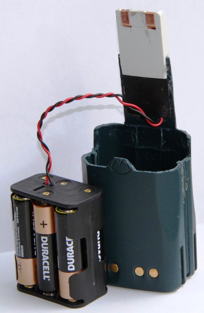

Вариант для 6 батарей AA (Спасибо Мотороле за предоставленные дохлые аккумуляторы, из которых сделан контейнер):
Станция просто пристегивается сверху, соединение вполне монолитно, ничего не болтается:
Проводил испытания этого кейса от 6 АА батарей, станция продержалась 4 рабочих дня (четверг, пятница, понедельник и вторник, с перерывом на выходные, примерно с 9 до 18 часов).
режим тестирования:
все это время в режиме сканирования на одном приемнике (р/л на 14ХХХХ МГц)
один из дней одновременное сканирование на двух приемниках,
иногда сканирование на двух приемниках + FM радио.
