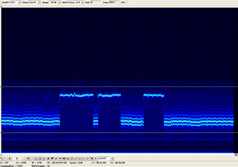

Помогите опознать этот сигнал.SSTV или нет?
Принято на 28323.5 кГц USB вечером.Долбило постоянно.Пробовал программой MMSSTV,но ничего внятного,одни полоски и разноцветные точки...
http://narod.ru/disk/7975458000/28323_unid_USB.wav.html
По верхней несущей я и подумал,что это SSTV-похожая на ту,что в "Сигналах"

Это помеха, возможно импульсник.
