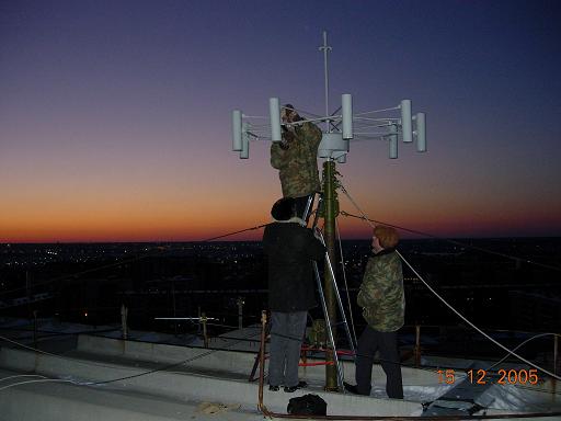

"Нашлепка" в середине круговой антенной решетки пеленгатора суть более высокочастотная литера того же пеленгатора. Большинство производителей проводят границу поддиапазонов в районе 1 ГГц (20-1000 МГц работает большая нижняя антенная решетка, 1-3 ГГц трудится мелкая верхняя решетка под диэлектрическим обтекателем).Некоторые (например Tales) делает даже 3 литеры...
