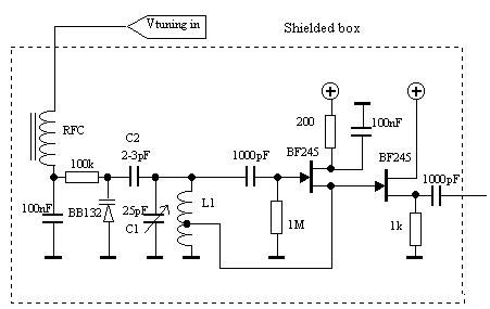

Подскажите пожалуйста, на многих схемах у полевиков затвор посередине нарисован. Какая там цоколевка? На "+" идет всегда исток?
А с двойным затвором?
Спасибо заранее, кто поможет:)

Когда-то,давным-давно,запомнил одно мнемоническое правило: если стрелка смотрит вНутрь- канал N-типа,на стоке "плюс";если смотрит наРужу- канал Р-типа,на стоке "минус",в двухзатворных,аналогично,только стрелка в другом месте-не со стороны затворов,а со стороны канала.

На + идет сток (D) n-канального полевика или исток (S) р-канального. С двухзатворниками если будете повторять, имейте ввиду, что затворы имеют разную вх. емкость (см. даташиты, ссылку туда я давал)

Я вот и пытаюсь понять, где какой затвор. У стока 1-й? Или у истока 1-й? Про PNP/NPN понял. Теперь с затворами разобраться (их схематическим изображением).
UPD: Или затворы равнозначны? Не могу разобраться

У стока 1-й? первый всегда у истока, у стока - второй.

Lopator, пока писал KSVnn ответил. Мои копеек: нижний принято считать первым затвором, на него , как правило, подается сигнал. духзатворник аналогичен ламповому тетроду - управляющяя сетка рисуется ближе к катоду.
