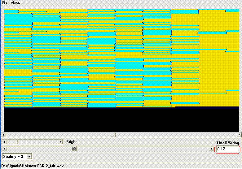

Записал тут сигнальчик и никак не могу вспомнить где я его уже видел.
Структура сигнала очень знакомая.

Ваш сигнал с WAVки имеет период 170 мс или 8,5 бит:
сигнал – типа Moroz 2, CIS FSK-2, Shift 500, speed 50 ( http://signals.radioscanner.ru/signal152/ ), но Ваш имеет не совсем стандартные параметры или другой режим работы. Более подробно по разбору подобного сигнала можно посмотреть здесь

Млн... затупил... открыл в ViewBin ASCII файл как DATA :-) Теперь все встало на свои места. Но все равно интересно узнать поточнее что это.
Интересуюсь потому что вещают походу где то рядом от меня...ну очень сильный и чистый сигнал, без замираний.
