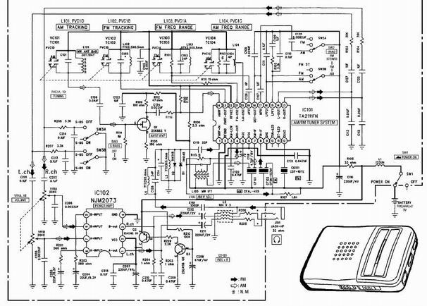

Родной схемы приемника нет, но вот нашел на AIWA-CR-A61, может поможет мне помочь?

Вот еще "внутренность" микрухи от производителя

Да,схема формирования напряжения автоподстройки и варикап в микросхеме.(выход АПЧ-19 ножка).А чтобы точно определиться-приемник врет или передатчик-поймайте сигнал на хороший приемник(цифровой с синтезатором частоты)Точно определите частоту,потом выключите и включите-увидите(точнее,услышите),ушла частота или нет.Из обвязки микросхемы можно проверить электролитические конденсаторы на 3,5,18 ножках.Ну и все ,пожалуй.Теоретически,конечно,можно отключить АПЧ,отрезав дорожку от 19 ножки,и попробовать контуром настроиться и выключать-включать питание-посмотреть,что происходит,частота может гулять немного,но срыва не должно быть.Вот только в реале,думаю,так проверить может и не получиться-приемник будет реагировать на влияние рук и т.д. Вот наверно все,что могу подсказать.Подобные неисправности у меня бывали в блочно- модульных телевизорах 80-х годов.Из-за гемороя с ремонтом и настройкой модуля АПЧГ,мы просто его выбрасывали и телевизор всю оставшуюся жизнь прекрасно работал без него-но то было совсем другое исполнение-стабилизированное питание варикапов настройки,все радиочастотные и ПЧ блоки были экранированы.
