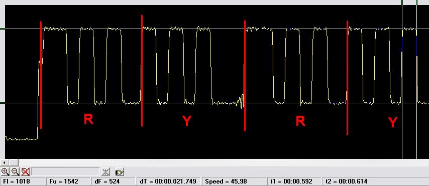

Сигнал № 3:
записано на частоте 5254 кГц
так понимаю ДЧТ с разносами 250 Гц V=48 Бод АКФ как у телетайпа -7,5
http://www.radioscanner.ru/files/forums/file6361/

По третьему сигналу:
Передача в режиме ДЧТ с разносом частот 250 Гц. По первому каналу передается телерайп со скоростью 45 бод, в тексте передавалась настройка "RYRYRYR...." В конце записи есть чистый кусочек этой передачи:
По второму каналу - передача ключом кодом Морзе цифрового шифра (захвачено "...78t").
Судя по разносу частот и передачи ключом знака "0" как "t", можно уверенно сказать, что зафиксированный сигнал принадлежит сетям CIS.
Да, действительно передается RYRYRY..., но скорость однозначно 48, а не 45.
Нет там никакой морзянки, весь сигнал изъездил...
Есть запись подлинее, ее просмотрел, скорость тоже 48, RYRYRY нет - передается хрень, и морзе так и не нашел никакой :(

Если смотреть фотограмму, то там обнаружить морзянку, конечно, проблематично. Это я на "слух" принимал , хотя немного поднатужусь и покажу Вам "документально". В связи с этим хорошо было бы посмотреть более длиную запись...
По поводу скорости передачи RYRYRY... - каюсь, на предыдущей фотограмме замерил только скорость одного бита без учета "полуторного стопа". Ниже результат измерения периода 15 бит:
Таким образом, скорость будет порядка: 3.24х15=48.6 бода.

biv_2
Примерно морзянка выглядит так:
Т.е. при нажатии на ключ спектр телетайпа смещается на 250 Гц вниз по частоте.
