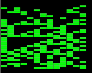

Люди добрые подскажите что за сигнал/передача на частоте 10346 kHz. http://www.radioscanner.ru/files/download/file6474/10346.zip Никак не могу понять какая применяется модуляция. Вот что удалось с нее нарыть :-) режим PSK2 скорость 500 бод. Далее излучаются 9 тонов с частотой 2,5 Hz и непонятная модуляция, я думаю что узкополосная многоканалка, но четкого разделения на каналы никак не могу разглядеть. Посмотрите пожалуйста, может кто еще что в ней нароет.

Работа многоканальная, всего 9 каналов, но в данном случае работа ведётся на 1,2,4,6,8,9 каналах. Скорость в них 80 Бод, разнос м/у каналами 80 Гц. Режим PSK4. Внвчале, как правильно заметил, lakisan2008, PSK2 и скорость 500 Бод.

Asha_Man но в данном случае работа ведётся на 1,2,4,6,8,9 каналах. А тогда вопрос, что в 3,5 и 7 каналах? Несущие? Или вообще ничего? Моделирование в ocg не даёт такой картины как в записи, или юзают все 9 каналов, тогда вроде как похоже. Сигнал не слишкомто анализируем, посему пока хз какие выводы, ну у меня ессно.

Да, Mesh, сигнал действительно не ахти (частота дискретизации низковата). В этих каналах просматривается дробление несущей, следовательно информации там нет, я так думаю, естественно.

Asha_Man Скорость 80 бд, разнос 80 герц неполучается, модель в ocg выходит неадекватная этой записи, там что то другое и хз как это выцепить. Расхождение между моделью и записью слишком большие.

Что получилось у меня: сигнал можно разделить на 4 части. 1-я и 3-я - передача в режиме PSK2 со скорстью 500 бод. Там действительно, как указали, какой-то счетчик с периодом 13 бит:
Первая часть передачи:
Третья частсть передачи:
Вторая часть у меня получилась в режиме PSK2 со скоростью 80 бод:
Четвертая часть получилась то же со скоростью 80 бод, но в режиме PSK4:
Полагаю, что передача в четвертой части одноканальная, а такая структура (спектр) получился в результате передачи какой-то периодической информации длиной порядка 18 бит.

lakisan2008 А, теперьто уж легче. 111 и 222 это одинаковые даже по содержанию. Различия в PSK-2 500 бод, в разных частотных позициях эта мода встречается. Сам сигнал PSK-4 две частоты разнос 160 скорость 160. 333 это PSK-4 две частоты разнос 160, скорость 80, этот даже я смоделил в ocg, правда пришлось глову поламать как сделать скорость 80, потом догнал, циклик префикс нужно сделать максимальным. 444 это то ж самое что и 111 и 222, только PSK-2, в натуре по PSK-2 заморочек нет прям на спектре видно. 100 пудово тест какой то новой моды гоняют, интересно наши или кто?
