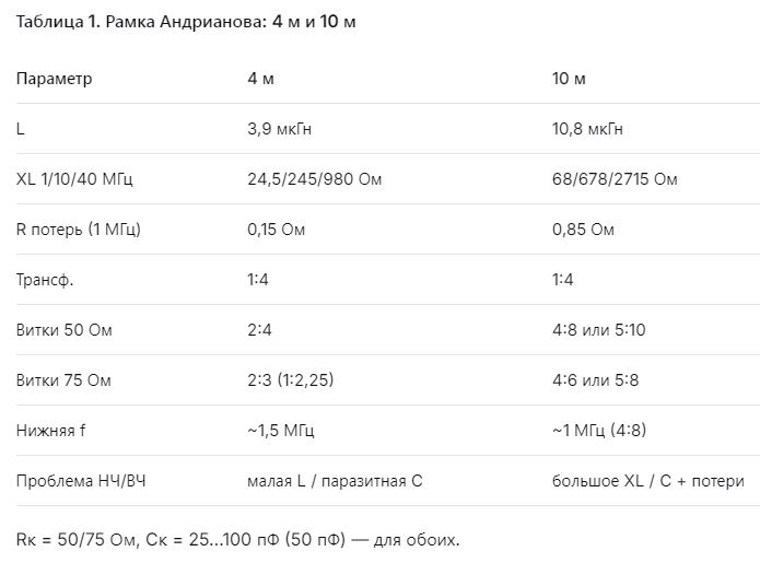

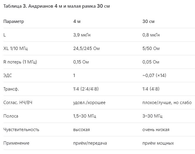

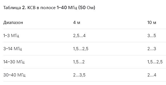

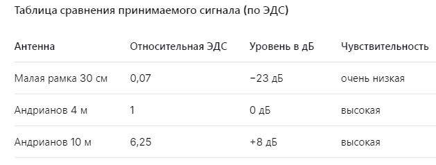

Рамка периметром 4 и 10 метров для крыши или дачи
В отличии от бублика 30 см антенна Андрианова правильно согласованна
и выдерживает длинный фидер без использования усилителя.
https://archive.radio.ru/web/1991/01/055/
Сравнение бублика 30 и рамки Андрианова
Бублик 30 см и Андрианов 4 метра
КСв рамок периметром 4 и 10 метров
Данные трансформатора и демпферов
Бублик диаметром 30 см и Андрианов периметром 4 или 10 метров вещи не сравнимые на я попробовал.
Для крыше или дачи это очень интересный вариант.
ТОВ из родной антенны выкидывается и ставится трансформатор на трубках.
Способ намотки и проверки ШПТ аналогичен трансформатору 30 см бублика.
Работает такой трансформатор отлично. Данные для периметра 4 и 10 метров
сведены в таблицу.
Если ракма 4 метровая есть смысл построить ее дома, подобрать демпферы и
уточнить витки ШПТ для используемых трубок. НаноВна наверное только ленивый не купил.
Вот этим прибором и настраивать дома, а потом отнести на крышу уже настроенную рамку.
Требование к приемнику прежние 50 Омный вход и высокая сувствительность.

Модернизация антенны Андрианова.
Меняем сложный ТОВ на простой ШПТ и убираем экран.
Продолжая борьбу за возможность приёма в современном, полном помех эфире, будем бороться
с помехами и одновременно повышать эффективность антенны за счёт большего периметра витка
и лучшего согласования с фидером.
Всем хорош ТОВ, кроме сложности в изготовлении. Есть простое решение для его замены
это ШПТ на трубках. Он в разы проще, работает ненамного хуже, обеспечивает симметрию
и правильный переход от симметричной рамки к несимметричному коаксиальному кабелю,
прост в изготовлении из подручных материалов.
Некоторые особо знающие утверждают, что ШПТ в трёхобмоточном варианте, когда все обмотки
намотаны друг над другом в навал, имеет большую межобмоточную ёмкость. Спешу заверить,
что это утверждение неверно. Симметрирующая обмотка имеет заземлённый отвод строго по центру
это точка симметрии, после которой ВЧ-токи, протекающие по половинам симметричной обмотки,
имеют одинаковую амплитуду, но противоположное направление, благодаря чему межобмоточная
ёмкость компенсируется. Компенсация настолько устойчива, что даже при намотке третьей обмотки
для фидера компенсация остаётся достаточной, а трансформатор не теряет симметрии.
ТОВ в исполнении Андрианова не имеет точки симметрии. Без точки симметрии ТОВ является
несимметричным устройством и не обеспечивает симметрию при симметричной рамке.
Автор решает эту проблему с помощью использования экранированного кабеля для полотна антенны.
В антенне Андрианова экран рамки заземленный в нижней точки с разрезом строго поцентру
является симметрирующим устроиством
После замены несимметричного ТОВ симметричным ШПТ проблема перехода от симметричной
рамки к несимметричному фидеру исчезает из-за симметричности антенной обмотки ШПТ.
Всё, что зачёркнуто, убираем
Антенный ШПТ, находящийся в нижней части антенны,
приобретает следующий вид
Его изготовление и правила проверки на симметричность описаны, в том числе с фотографиями,
в конструкции тридцатисантиметровой МА. Данные о витках, номиналы демпферных цепей и
некоторые полезные параметры приведены в таблице для рамок с экраном и без него,
а также с разным периметром.
