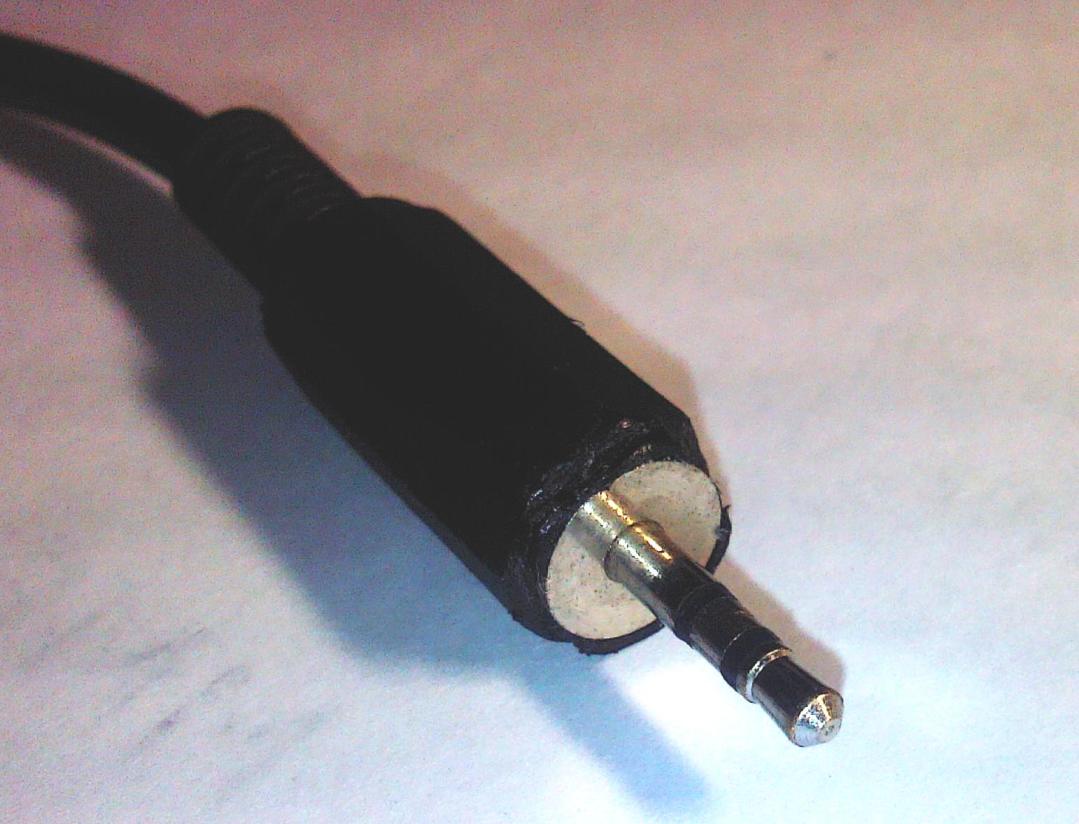

Дата: 22 Мар 2015 11:48:02 · Поправил: MaxML (22 Мар 2015 13:34:31) #
Здравствуйте.
Есть радиостанция носимая CP140. Не смог найти на этикетках под аккумулятором версию ПО (см. Приложения).
Скачал с сайта ПО CPS R05.15, собрал схему на программаторе RLN4008 (см. Приложение_3).
Фото схемы (Приложение_4)
Для подключения использовал Jack 2,5 (Приложение_5)
Сам Jack 2,5 подточил, т.к. при его нормальных размерах он не входил в разъем рации на 2-3 мм. (Приложение_6)
Включил питание станции от штатной АКБ и питание RLN4008. В CPS R05.15 выбрал нужный COM-порт, нажать "считать" и появилось окно с ошибкой 514. (см. Приложение_4).
Что, делать? Рация 2011 года выпуска, может версия ПО какая-то, что нужен другой CPS?

Дата: 22 Мар 2015 12:06:01 #
Проверяйте работоспособность программатора и переходника.
Используйте железный, а не виртуальный СOM-порт.
Пробуйте версию CPS 05.16.

Дата: 22 Мар 2015 14:46:06 · Поправил: kentor (22 Мар 2015 14:57:45) #
MaxML
Даже не знаю в каком направлении действовать.
Скорее всего, нет нормального контакта между Jack 2.5 mm и разъемом радиостанции.
Бывает, что в разъеме радиостанции теряется контакт с общим проводом. Попробуйте соединить общий провод с программатора (вывод № 1) с шасси радиостанции.
Подточки кончика разъема обычно не требуется, а вот пластмассу у Jack-а приходилось чуток подпиливать.
должен и так влазить.

MaxML
с дек 2014
Братск
Сообщений: 20
Дата: 28 Мар 2015 03:58:50 #
Все, решил проблему. Как всегда со свежей головой утром в субботу, в результате перетыкивания своей преобразовалки USB/COM во все USB разъемы своего компа обнаружил, что у меня есть штатный COM-порт :) (комп у меня относительно старый, с WIN XP, как раз для всяких таких нужд).
Вообщем установил CPS 05.16 и все нормально считал с рации (см. Приложение-1).
Заключение: С преобразовалкой USB/COM CH340 рация CP-140 не считывается. Желательно штатный (встроенный) в компьютер COM-порт.
