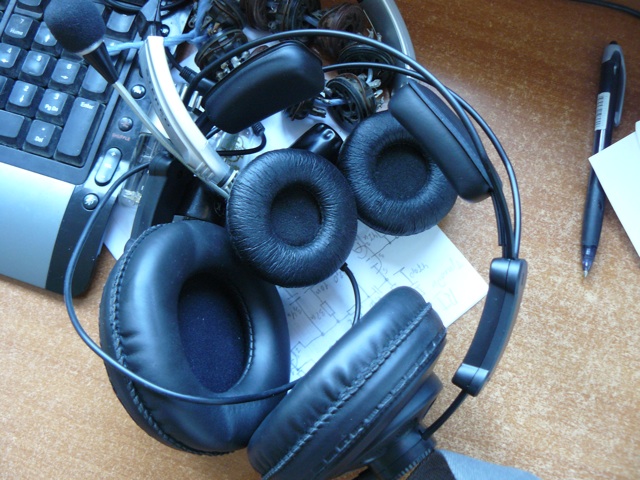

Дата: 09 Окт 2011 13:18:42 #
Если просто слушать, то все нормально, а когда начинаешь что-то собирать в редакторе или анализировать, часто встречаются тихие звуки, которые плохо различимы и громкость приходится увеличивать.
Programmist
Мдя куда лучше живьём сыграть :)
бывают гладкие и пожмяканые, завтра фотки могу сделать. Убиться разницу не пойму...
Итак те что поменьше пожмаканные, они вроде как помягче. Но те что гладкие вообще дискомфорта не вызывают, тоже вмеру мягкие и плотно на чердаке сидят. Вобщем в тырнетах продаются и те и эти и ворсистые. Одинаковых разумеется диаметров. Какие для чего применяют профи?

Дата: 09 Окт 2011 21:01:12 · Поправил: Hippopotam (09 Окт 2011 21:11:46) #
Dart
Гладкие это дерьмонтин по русски.
Пожмякатые это дерьмонтин +
Его очень уважают производители нижнего белья для специфического контингента
По сути это напыление краски, весьма нестойкое к биологическим выделениям, начинает отслаиваться и оставаться клочьями на розовых ушах.
Мохнатые комфортнее, но быстро истираются когда их за смену раз 50 оденут снимут. Или если с пушыстыми смену под дождем работать, то ощущение мокрой тряпки на ушах как то не очень.
Для дома у меня лохматые.
Если менять, то надо рассматривать конкретную конструкцию, прокладки в той или иной степени участвуют в создании того что в ухи попадает, часто амбюшуры весьма активно используются в демпфировании. Поглощающая способность у велюра и дермантина разная, и исполнение обратной стороны тоже отличается, как и способ крепления.

Дата: 09 Окт 2011 21:17:53 #
Hippopotam
Ага, значит тоже нюанс... Ну напрашивается вывод закупить пару на нужный диаметр и выбрять для своиз наушников. Пошёл порою ебэи.

Дата: 09 Окт 2011 21:21:53 · Поправил: Hippopotam (09 Окт 2011 21:30:16) #
Dart
Их много, на акг240 натягиваются, на акг141 клеятся, хд250 клеятся и поролоновый лист имеется... и пр.
Так что лучше сначало иметь тело.
upd: кстати и гладкие многие делают по порнографической технологии.
