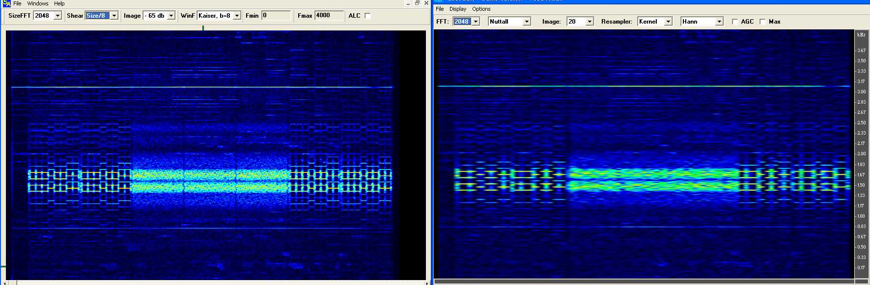

Programmist SA применяются фильтр, типа трехугольный, ,хамминг, Kiser, может они ? Может в SA несколько проходов делает.
Mesh
с мая 2006
Сообщений: 6169
Дата: 12 Ноя 2011 02:17:39 #
К стати да, там ж Кайзер по умолчанию, и у мя лучшие резалты имено с b=8, если менять то на том фалике какой Programmist ложил остальное хужее. Так что може Ханна для началу поменять стоит.

RadioKoteg
Да я уже все фильтры и окна перепробовал, а картинка все равно не такая резкая, хотя и все точки на своих местах.

RadioKoteg
Offline4.4
с сен 2006
Киев
Сообщений: 14486
Дата: 12 Ноя 2011 03:20:38 #
Programmist
http://doris.kiev.ua/RS/FREQ/IQ/CoolEdit+.jpg
IMHO визуально разрешение в два раза хуже.

RadioKoteg
Вот и я про то же, все точки на месте, а видно хуже, не моргу понять, в чем дело, да и ядерные фильтры, наверно, надо выбросить, толку от них мало, а ресурсов жрут море. Надо оставить два –три хороших варианта.

Синий фон, это похоже на логарифмический дисплей, его надо оставлять, для более детальной картины, а вот почему у меня информация теряется, не понятно, может там, в СА окна скользящие стоят и анализ идет до вывода на экран. Ну, никак из сигнала больше точек не вытянуть, нету их там, хоть застрелись :(

Programmist Синий фон, это похоже на логарифмический дисплей, его надо оставлять, для более детальной картины, Да уж конечно куда ещё детальней без синего

Вот тут и не понятно нифига, почему так происходит, если картинку сохранить (кнопка с фотоаппаратом) и увеличить, то количество точек одинаковое. В фотошопе вообще все с точностью до пикселя совпадает, сто раз проверял. На качество битмапа влияет только окно и размер FFT, вторые два окна, для вывода на экран. Качество сильно страдает, при изменении размера формы.

Понять хочу, в чем дело, даже Adobe и тот лучше разрешение спектра дает, визуально, а реал его нету, чушь какая-то.
з.ы.
Придется отключить масштабирование по горизонтали, чудес не бывает, правда будет не так удобно.

Вот ее реальное разрешение, без всяких фокусов с экранными лупами:
Ничего другого быть не может, потому, как этого другого не существует :)
Вот демка: http://files.mail.ru/840EHE
Значит, так и оставлю, имхо, для сносу спектра сойдет. Будет два режима просмотра, реальный и с масштабированием.
Фотошоп, чтоб его...
Кстати, размер 16-ти битного битмапа, если не считать заголовок, в точности совпадает с размером wav файла, битмап содержит всю информацию, без потерь, если на FFT не накладывались окна и ДД в пределах нормы. Можно конвертировать обратно, так, что бескислородные провода и розовые ухи не особо и нужны, можно просто посмотреть :)

Programmist
Вот так выглядит спектрограмма на выходе банка фильтров в 1024 полосы
вычислений побольше, перед FFT ещё стоит полифазный фильтр, можно занулять полосы без артефактов, в ноль переносить, децимацию осуществлять, всё в рамках одного преобразования.
Каждый фильтр в банке имеет большое подавление за пределами своей полосы в отличие от FFT с окошками, перекрывается только с одним соседом слева и одним справа.

petr0v
Здорово, но не предел, в файле вот что:
*(FFT-1024, Triangle Window)
Кажется, что разрешение можно еще увеличить :)
Картинка получена не легким путем, тем не менее, руками я ничего не рисовал, значит можно соорудить такой анализатор, или еще лучше. Самое сложное придумать правильную палитру т. к. эта совсем не реальная.
з.ы.
Второй раз такая уже не получится :)
В SA, имхо все это все выглядит куда более правильно:
Надо искать подходящий интерполятор, может быть, он там всего один и используется как в графике, так и в предискрете, не думаю, что там много фильтров, слишком быстро все работает.
Реально на выходе сейчас все равно вот это: http://files.mail.ru/MXKSR4 (out.bmp)
И никуда от этого не уйти.

Постепенно начинают складываться кусочки мозаики в единое целое - то, к чему шел много лет.
Качество спектра может быть бесконечно высоким. Фильтры применять не желательно, рулят скользящие окна. Не знаю, как быть с гаммой, сильно влияет на общее восприятие. Брать за основу линейчатый спектр нельзя, выглядит не правдоподобно. Можно вывести матрицу спектра в отдельный текстовый файл, но это более 8 миллионов значений, ДД цветной картинки (RGB) - 3 байта, т.е. 24 бита, самое смешное начинается при переходе на Float.
Сильно помогла идея Sinusa – вывести значения отсчетов в матрицу, тут-то всем глюкам и непоняткам пришел трындец :)
Одновременно пришла идея, как сэкономить процессорное время, раз этак в 2^X :) Трехсот метровые файлы можно открывать со скоростью, как 300 килобайт. Идея совсем простая - нефиг считать все 300 метров, когда на экран это все равно не поместится :))
з.ы.
Вот такая линия, сейчас, в стандартном варианте:
Чтобы что-то выделить на спектре, достаточно изменить значения этой функции. Не знаю, может быть стоит вывести эту линию в настройки, с десятком - другим движков :)
Из ядерных ресамплеров оставлю только Lanczos, сейчас, когда качество спектра получено, на остальных заметна разница, но не очень значительная. В любом случае, это уже опция HQ или SuperHQ, которая заметно снижает скорость перерисовки экрана. По умолчанию вполне достаточно DraftQ, лучше добавить побольше различных окон, ну а поставить интерполятор типа Glass или подобный, можно в последнюю очередь.
На память Разработчикам:
Здесь еще возможно бесконечное множество вариантов неправильного включения неправильного FFT, с последующей фильтрацией :) Но, имхо рассматривать все случаи смысла нет.
Ну и сам сигналик, пока не забыл: Сигнал к теме Особенности звука ламповых радиол и бескислородной меди
