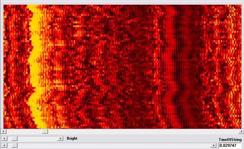

Что за зверь то?
http://ifolder.ru/7952264

Дата: 02 Сен 2008 14:36:08 #
По ссылки запись образца сигнала.
Я искал сигнал с видеокамер передающий свой сигнал в районе 2,4 ГГц и наткнулся на этого зверя.

Ужос:) А где сам образец сигнала зверь-то? Есть только какой-то треск, записанный напрямую с динамика портативной станции.

Дата: 02 Сен 2008 15:00:45 · Поправил: cryptomaster (02 Сен 2008 15:04:29) #
Visariy
Сигнал похож на видеосигнал стандарта NTSC. Стандартная частота кадров должна быть 30 Гц, на Вашей записи составляет 33,61 Гц.
Как видно из фотограммы, сигнал несколько нестабилен, что говорит применении простого TV передатчика (без специальных мер по стабилизации как несущей частоты, так и частоты кадров).

Дата: 02 Сен 2008 15:12:12 #
Ангстрем
Верно, именно так и записал на диктофон. Так как через кабель к звуковой компа наводки бы были.
cryptomaster
Я слушал на генераторе 50 герц они звучать намного продолние и медленее.
При переходе в виде режим (IC-R3 включил экран) картинки нет, но при отходе от частоты появляются шумы. Возможно цифра?

Дата: 02 Сен 2008 19:41:09 #
Visariy
По Вашей записи конкретно сказать ничего не возможно. Можно только предположить. Не поню точно, а на R3 есть переключение форматов PAL и NTSC? Как я понял, Вы сделали запись с НЧ выхода этого девайса? Судя по нестабильности развертки сигнала это на "цифру" не похоже ("цифра" имеет хорошую стабильность скорости передачи).

Дата: 02 Сен 2008 20:03:33 #
cryptomaster
Переключение форматов PAL и NTSC нет. Есть только американская NTSC (с вырезанным, по требованию властей, некоторым диапазоном) и европейская PAL версия в продаже.
Прямо с динамика на микрофон диктофона, так как в кабеле на компьютер на встроенную в материнскую плату звуковуху вместе с сигналом идут наводки.
Спасибо за ответ.
