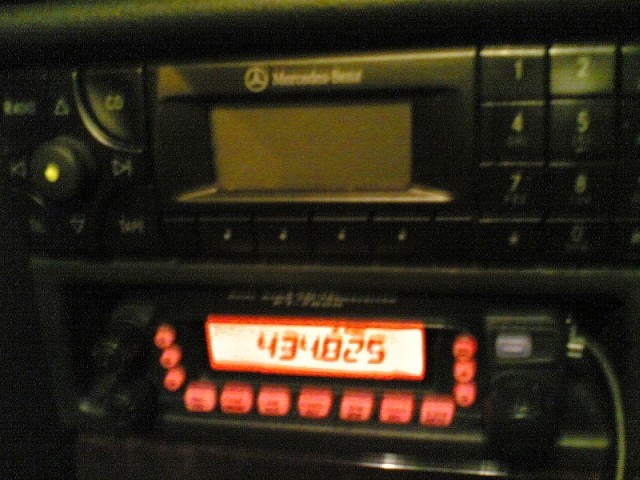

Пример инсталяции YAESU 7800 в мерседесе.
Минус - ушатаешься снимать и ставить обшивку.

Mexico
Спасибо за высококачественные фото. Всё прекрасно видно.

Дата: 18 Мар 2009 16:40:40 #
Сорри, снималось телефоном.

Мне кажется, что с охлаждением там будет не очень. Магнитола сама по себе тепла хорошо добавляет, да еще и замкнутое пространство..

Эксплуатируется довольно часто в HI, защита еще не срабатывала.
