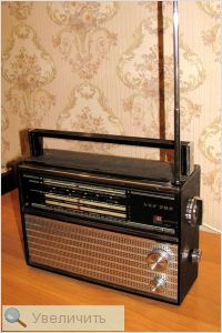

Simon
с янв 2013
Питер
Сообщений: 5572
Дата: 28 Дек 2015 16:14:57 · Поправил: Simon (28 Дек 2015 17:03:11) #
Решил оживить тему.
Начались длинные, Зимние вечера...
Решил немного размяться..."прогреть" паяльник и пошевелить чуток "серым" веществом.
Достал с "пыльных" закромов ВЭФ-202. Решил его причесать под себя.
Основная задача была:
1.Поднять чутьё.
2.Сформировать АЧХ акустических параметров приёмника(добавить явно не хватающих низов).
Пару часов работы и приёмник "заиграл" новыми красками.
Для простоты понимания рисунок доработок по ВЧ,ПЧ и НЧ тракта.
В двух словах по доработке.
1. В УВЧ добавлен нагрузочный дроссель.
2. В УПЧ ещё один каскад усиления(ГТ322).
3. Вместо регулятора "Тембр ВЧ", сделал плавную регулировку АРУ(режим Детектора).
2. В УНЧ изменена АЧХ,за счёт изменении ООС(добавление одного и заменой другого эл. конденсаторов).
Вот как это выглядит в железе;
http://pixs.ru/showimage/IMG4732JPG_5428296_20048519.jpg
Правда кондёры в НЧ,тут ещё не стоят, и канифоль не смыта.
Стало комфортнее слушать вещалки как на СВ, так и на КВ.
Может кому то и сгодятся моё рукоблудие.
