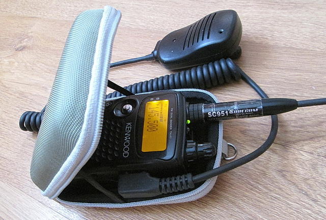

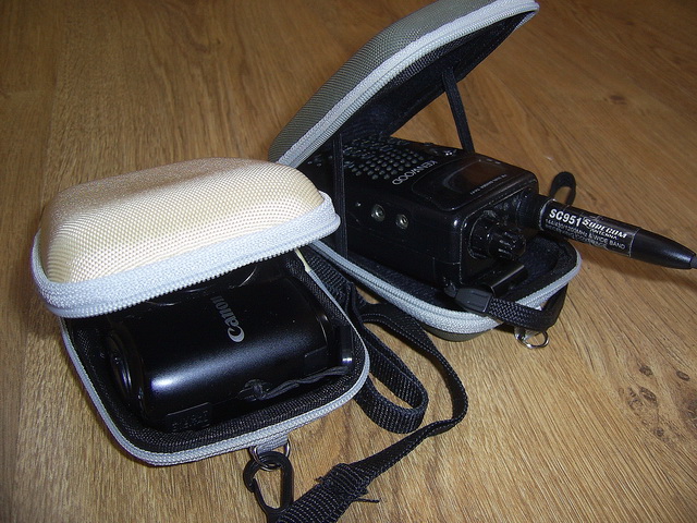

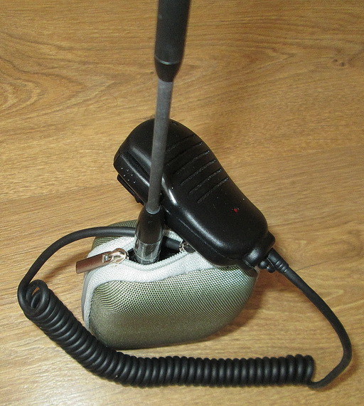

На днях зашёл в магазин Fix Price (всё по 41 рубль) и совершенно случайно обратил внимание на маленькую "коробочку" (футляр, кейс, как угодно), для гаджетов (мобильные телефоны, GPS навигаторы, фотоаппарат "мыльница" и т.д.), размерами 110х80х40мм, цвета данного изделия разнообразны. Коробочка плотная (видимо прессованный картон или пластик, отделанный тканью, с обеих сторон, с замочками (молния). Вот она.
Достаточно аккуратного исполнения, как с наружи, так и внутри.
Изделие довольно лёгкое, весит всего 55 грамм.
Футляр очень хорошо подошёл под размеры радиостанции Kenwood TH-F7E, что конечно порадовало.
Далее предстояло вместить в футляр непосредственно всю радиостанцию, с подключённой антенной и тангентой. И о чудо. Вау! Она влазит, да так хорошо и плотненько, что кажется данный футляр буквально изготавливался именно для радиостанции Kenwood TH-F7E (шутка).
Далее застегиваю замочки, оставляя снаружи непосредственно антенну и тангенту радиостанции. Красота. В таком виде радиостанция выглядит как какой то "таинственный" гаджет ;) и в принципе может быть использована по назначению (например без переключений, на одно частоте) и не привлекает особого внимания окружающих. Так же футляр несколько защищает радиостанцию от возможных или преднамеренных, различных незначительных внешних воздействий (пыль, грязь, удар, влага и т.д.).
В принципе, при желании, можно сделать в данном футляре соответствующие вырезы, для удобства управления, закрыть их элестичной плёнкой (пришить, приклеить и т.д.), защитив тем самым переднюю панель радиостанции.
Саму радиостанцию можно прикрепить, к одной из сторон футляра например, при помощи поясной клипсы.
Вот такое простое, полезное и достаточно удобное пременение, может получить дешёвый футлят для мобильных гаджетов.
