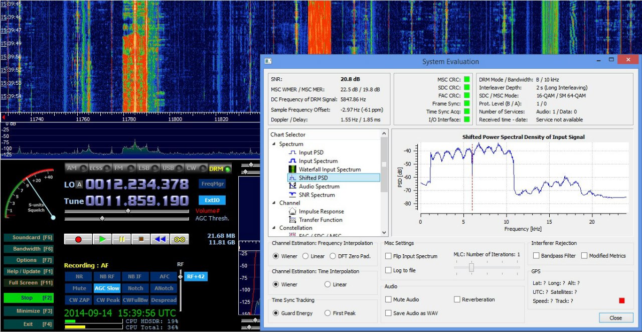

Что то никак у меня не получается прием DRM. Какую станцию не найду - по водопаду четко и красиво, дрим не дешифрует:
Прием идет на HDSDR
c апконвертером, далее VAC, с него на dream 2.1.1. Сигнал шум качает старшно, постоянные срывы.
Что то упускаю, что?

7.4дб недостаточно для декодирования звука.

Этож скока должно быть? И где усиливать - в антенне или по НЧ где? Ну то понятно походу, декодирование примерно начинается с 12ти, но водопад ровен и устойчив (вроде другая любая цифра при таком дает 599++ и раскодируется полностью) но S/N в дриме качает, декода нет... это нормально?

Антенну нормальную - так на неё и остальное нормально ловится. Был сигнал днем - S/N по HDSDR попугаев 50 по спектрограмме. Четкий, устойчивый (что то с Европы). Аж "красный". Помех нет, эфир практически чист - фига. Та же байда - ожидание неск секунд, моргание зелеными индикаторами, вроде заговорил, потом s/n падает, все красное, звука нет... На водопаде без изменений. Спрошу еще раз - для этого DRMa это нормально?
Ну, в принципе нормально. При условии что низкий сигнал, его постоянно качает,
то ДА это нормальная работа программы. Но если сигнал нормальной мощности или ломовой (как это бывает в 70% случаев) то все работает штатно.
P.S.
На SDRSharpe все работает.
Рекомендовал бы использовать более старую версию Dream-a 1.10.6cvs. Как мне субьективно кажется она более лучше работает и декодирует сигналы с более низким уровнем. Так же рекомендовал бы использовать VB-AUDIO Cable, эта программа очень стабильна. Ну а самое главное антенну.

wspangolin
Вроде начинается звук при 12дБ.
На водопаде даже визуально провалы видно, сигнал слабый.
Вообще нет, если сигнал сильный, для слабого нормально. Поставьте версию Dream поновее (здесь в файлах лежало), мощности компа-то кстати хватает?
Уровень звука в VAC проверьте на всякий случай.
И да, на комнатную антенну в городе прием DRM сродни мазохизму, реально практически никогда не работает.

Слева во вкладке аудио. Без антенны толку не будет. Трансформатор разматай, проволоку на дерево закинь и заземли на первый раз пойдет.

Sergey393
с мар 2013
Воронеж
Сообщений: 871
Дата: 22 Сен 2014 13:46:24 #
Для приема Drm хватает
На 20 стр. скрины приема на веревку из окна.

Sergey393 Рекомендовал бы использовать более старую версию Dream-a 1.10.6cvs. Как мне субьективно кажется она более лучше работает и декодирует сигналы с более низким уровнем.
Подтверждаю! Пробовал на Dream v 2.1.1-svn808 – работает, но не устойчиво, а Dream v 1.11b тянет на ура!
Запускал обе программы одновременно факт на лицо, старая версия рулит.
Даже при 10 dB начинает работать!

wspangolin Дата: 21 Сен 2014 22:22:21
Прием идет на HDSDR
По картинке видно провалы в сигнале и 7,4 dB маловато для декодировке. Старая Dream v 1.11b даже перестаёт тянуть у меня при таких номиналах. На слух, то можно и на шумах слушать, а цифре помехи и провалы противопоказаны.
Антенна у меня на крыше штырь стоит 5/8, правда запад открыт до горизонта.
