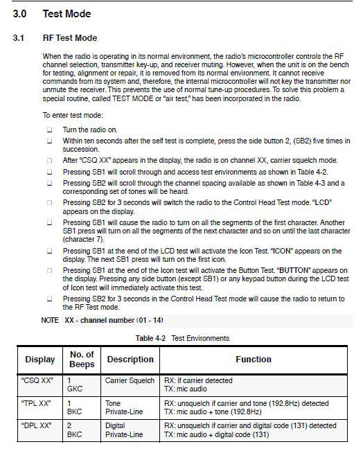

Интересно, а что за режим включается если пять раз нажать на вторую по счету клавишу от PTT? Проверил на СР040 140 и 180 - на 180 при нажатии 5 раз на дисплее высвечивается CSQ 12 - если менять положение валкодера цифра на дисплее меняется, при следующем однократном нажатии на вторую клавишу на дисплее появляется SP 25, потом SP125, затем SP20.
А если нажать первую от PTT клавишу (находясь в этом неизвестном мне режиме) то на дисплее высвечивается сначало TPL 12, затем DPL 12 (повторно нажимая первую от PTT клавишу), затем DTMF 12, после OPEN 12 и при этом шумодав открывается, затем HSS 12, затем CMP 12.
Другие комбинации не пробовал, да и вообще менять ничего не стал...малоли чего тут накруть можно...

Здравия желаем, это шумоподавление и прочее... режим ручного программирования.

Это называется Front Panel Access (FPA) + RF Test.
Данный режим позволяет на скорую руку проверять основные настройки станции без участия софта, компьютера и программатора.
Имеется в таких моделях как CP1xx , P0x0...
FPA Entry – (Front Panel Access) - Разрешает вход в режим теста Test Mode через функцию доступ передней панели.
RF Test - радиочастотный тест.Разрешает старт радиочастотного теста при входе в режим FPA. Тест проходит на семи частотах. Эти семь частот равномерно распределены в пределах частотного диапазона радиостанции. Тестирование частот автоматически выбирается радиостанцией.
