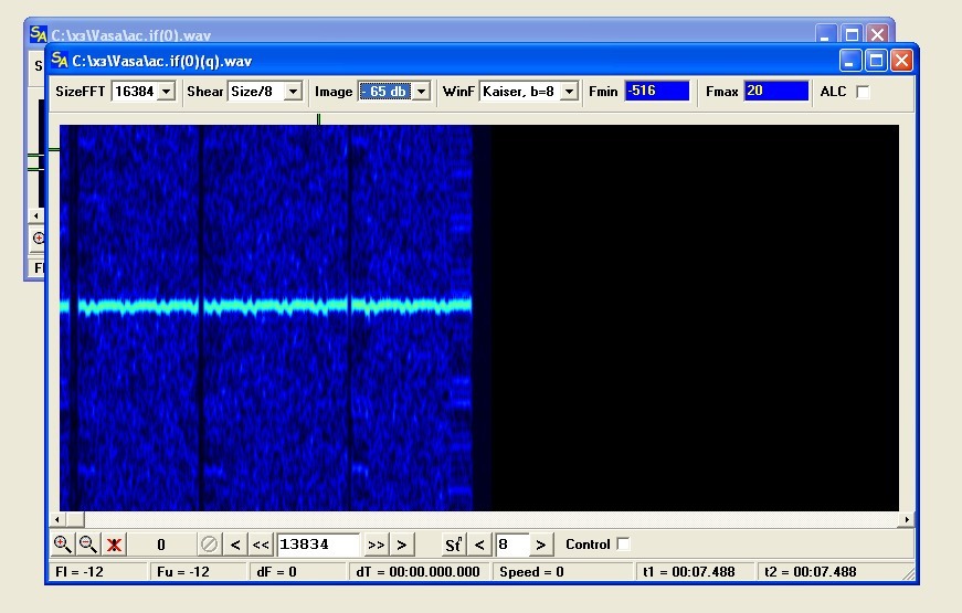

cryptomaster Вообще тут внимательнее посмотрел, обе записи имеют какие-то почти секундные колебания, еле заметные, может даже и приёмник это даёт, так не угадать, просто в восьмой степени на несучке это хорошо видно, если пилот с первой записи возвести в восьмую, там примерно такая же картина. Может это и мелочь на самом деле.

Mesh
На второй записи у меня как бы несущая стабильная:
Единственное - средняя посылка имеет уровень сигнала выше, чем крайние. Видимо работают центр и корреспондент.

cryptomaster не так не углядеть, я про это
Где-то секунда период и с сигналом не синхрено походу. Но это так просто заметил. И кстати что за разница такая в посылках по уровню? У меня всё одинаково, страно это.
Какие параметры у вас в том примере?

Mesh
Странно, но у меня такая картинка не получается...
Параметры на сигнал "ac_if" следующие:
и ACF=200mS:

cryptomaster Точно неполучается? Этого не может быть, неужто это разные процы или оперативки так по разному проги прокручивают? У меня последняя версия 21 вроде. Я как делал, в восьмую возвёл, потом несучку выделил и растянул зумом вертикальным, потом размер блока 16384 потом сдвиг на 8 установить. Ну и всё собственно, ну там зумом поиграть что б получше было видно и имадже. Если реально у вас такого не видно, что ж это выходит, на разных компах разные резалты, что ли? Не могу в это поверить, ну скорость там ладно, это понятно, но что б рисовало разное да в таких тонкостях, хм, что ж там за алгоритмы такие машинозависимые в проге. Про параметры, я криво мысль выразил, параметры настроек окна интересовали, то ж странно, у меня все посылки одного уровня, как на спектре так и на графике по форме, что-то я тут в полных непонятках.

Mesh
По Вашей методике все же удалось получить такую же картинку:
Наверное опять издержки SDR-приемника?

cryptomaster О, классно. А то уж подозрительно, то ли прога реально имеет машиннозависимые части, то ли ещё чего, хотя чего ещё и не знаю. Ну и ладно. Я чего стал так изучать, синхра на фазовой плоскости держится как-то не очень. В последних статьях мелькало, типо все неясности имеют почву, ну и как бы поиски, даже попытки чего-то там найти привели к тому что несущая и вправду не очень чистая, да ещё плывёт. Вообще конечно это мелочь, просто прикольно. Приёмник? Может быть, две записи с одного девайса, и с примерно одинаковым подшумком. Там видно будет. Остались непонятки с разной амплитудой разных посылок, не получается у меня такое ни как.

Mesh
Странно, попробовал снова воспроизвести ту картинку , но так и не удалось...! "Глюки" какие-то :-))) Странно как-то...

Если я всё хорошо понял, то на разных PC с разными програми (SA_full/IntelPentiumM и SA_free/IntelCeleron) получул подобные результаты.

Vanadi Да не, было б очень странно и неуютно, если б реально на разных компах оно работало по разному, просто если б cryptomaster не получил такого, то только такой вариант вроде на ум и приходит. Хорошо что это не так. Ну а глюки, как с разным уровнем, хз тут чего думать, может какая нестабильность в системе или проге, но вроде никогда такого не видел, может случайность какая. Ну так где-то.
