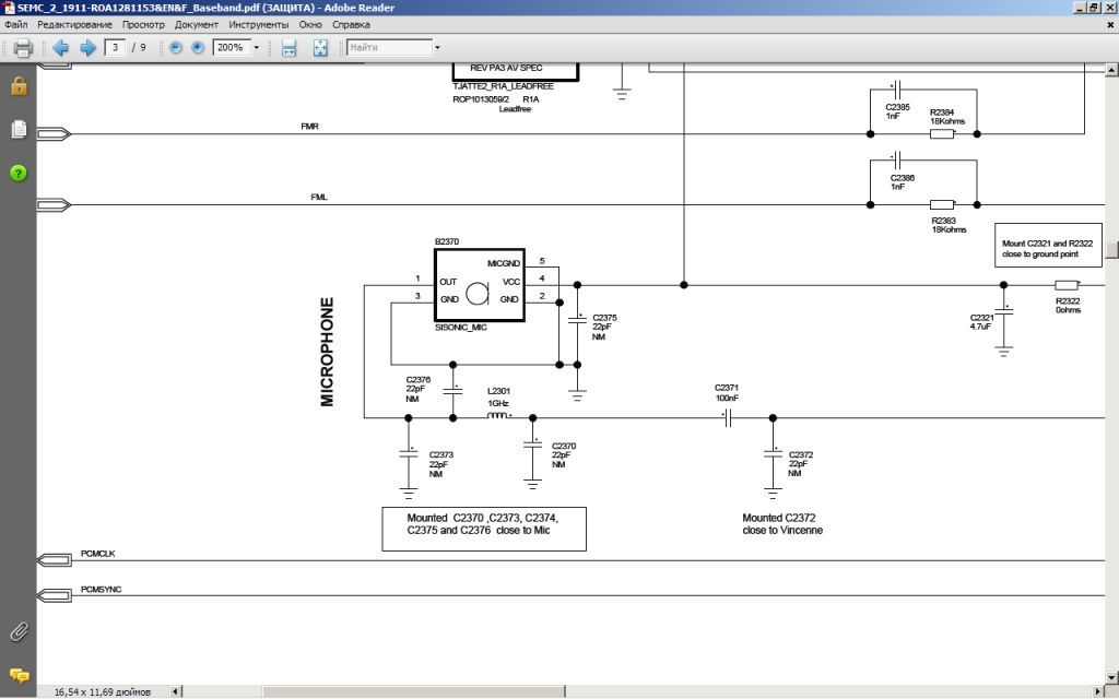

Для установки в тангенту микрофона(полупроводн) с мобильного, схему питания менять надо?
Подскажите схему включения полупроводникового микрофона.

Думаю, это интегральная разновидность конденсаторного микрофона.

Похоже не все так просто...
Особено интересует элемент 1GHz/
Да, дьявольски трудно догадаться, что это дроссель 1 мкгн.
Видать Ацкий СотОна правит схемы, чтоб слуги угадывали;)
Еще бы напряжение угадать:)

Можно воспользоваться тестером, нога питания вроде подписана, можно посмотреть на электролитические конденсаторы. А так 3,3V спасут.
Кстати, подобные изделия, часто выпускают уже с усилителем.
Простите, а к чему такие сложности, зачем нужно применять именно этот микрофон?
Делаете, что-то совсем мелко-шпионское? :)
