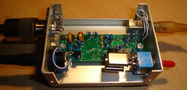

Дата: 20 Окт 2009 00:15:56 · Поправил: feri (20 Окт 2009 00:23:30) #
Законченная конструкция Софтрока на 21 мгц
Добавлено два кварца , в комплекте шел на 28,060 и перекрывает участок 21,000 - 21,093 , второй я поставил на частоту 28.244 чтобы получить участок в SSB 21.135 - 21.230 при условии что звуковая карта будет 96кгц.
