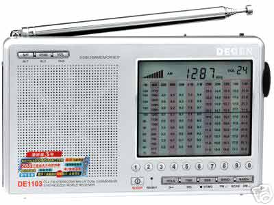

sebastjan perejra cпасибо вам огромное ,ну я думаю что бытовой приёмник не годится вобще для хорошего приёма SSB тут лучше Degen DE1103
