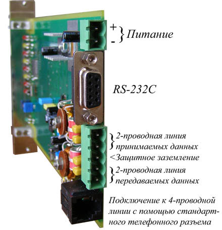

Вот, собственно, модем. Вид с фронта:
Вид с тыла:
Сопряжение с линией связи (длина которой может достигать 32 км) - в соответствии со стандартом на стык С1 (600 Ом и пр.). Вместо линии вы подключаете свой радиоканал - и готово.
Такой модем можно быстро изготовить и в виде небольшой коробочки - печатные платы и комплектующие в тумбочке валяются...
