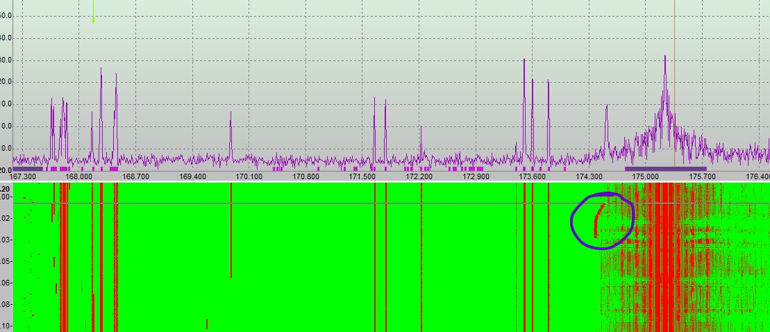

BATONS
Offline6.0
с сен 2005
Сообщений: 3346
Дата: 21 Сен 2020 22:05:12 #
Ангстрем
Нашел я таки, источник.
выставлял полосу сканирования от 100 до 800 Мгц и маркерами выделял начало передачи.
так как анализатор проходит этот диапазон 16 раз в секунду.. на спектре хорошо были заметны все побочки этого излучения.
прав был cryptomaster - это сигнализация, прет все это с диапазона 433 Мгц
и расползается по диапазону с такими искажениями
BATONS
Offline6.0
с сен 2005
Сообщений: 3346
Дата: 21 Сен 2020 22:13:48 · Поправил: BATONS (21 Сен 2020 22:23:12) #
Ангстрем
Вот записал видео
Запись
без звука правда, но там все понятно.
Интересный эффект получается, на основной частоте брелок автосигнализации дает стабильную частоту излучения
а на побочках виден "выбег частоты". Почему так приоисходит?

BATONS
Странно. Такого не должно быть, по идее. Но где то я уже сталкивался с этим. При том же "выбег" был зеркальным на спектрограмме.

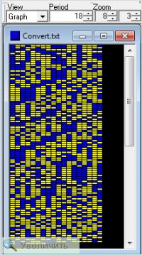

ansanto
[я думаю, мы должны демодулировать сигнал со скоростью 480 бод] - но тогда невозможно выделить информационные посылки, имеющие длину 10 символов при скорости 2400 бод. Скорее всего, 2400 Гц - это, как и говорилось раньше, тактовая частота этой передачи. Эта частота "просачивается" на основных частотных позициях:
(обратите внимание, что каждая частотная позиция промодулирована пятью периодами этой модуляции).
Ниже видно, что информационные вставки имеют скорость на много превышающую 480 бод:
В общем, передача достаточно "хитрая". Интересно было бы установить место нахождения передатчика...
