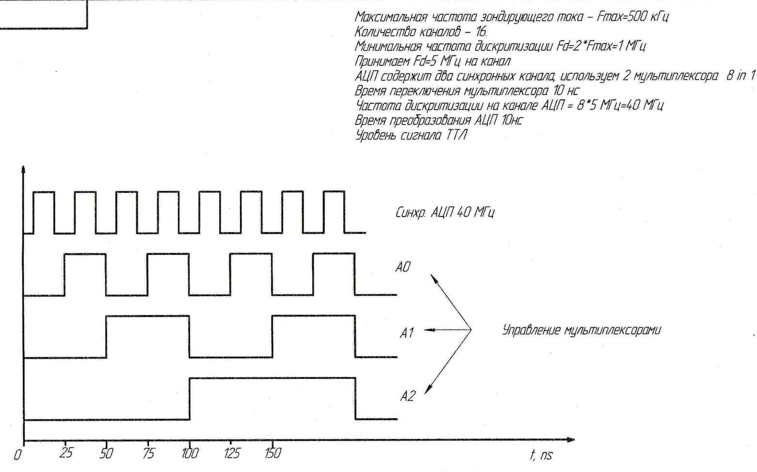

Здравствуйте, уважаемые участники форума. В связи с малым опытом разработки сложных схем, прошу вашей помощи и совета.
Необходимо синхронизовать работу двух мультиплексоров и АЦП, временная диаграмма сигналов приведена в прикрепленном файле. Там же и описаны параметры данного узла (мультиплексор - АЦП). Как лучше реализовать эти самые управляющие сигналы. Сам планирую использовать кварцевые генератор + делители частоты возможно ли реализовать делители частоты работающие на таких скоростях.
