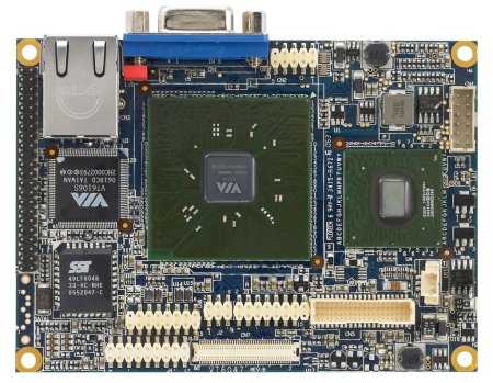

Дата: 07 Фев 2009 16:41:29 #
CO2040 К тому же купить тоже может быть проблема.
Вот краткий список - 66$ дорого?
У нас к примеру нет проблем купить - a ведь живу практически в отшибе... :)
А насчет ASM - тут ясно дело. Никто не пишет к примеру TCP с нуля...
Но ведь и в ASM-е есть библиотеки. В общем, не буду с вами спорить.
Просто автор этих строк в познаниях Си тупее чем дрова... :)

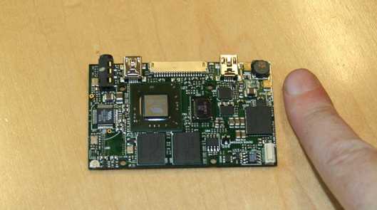

Хорошо, форм-фактор Mini-ITX конечно доставабельный. Я имел ввиду более крошечные платки.
NextDoor
Offline3.5
с июн 2007
Киев
Сообщений: 2003
Дата: 07 Фев 2009 19:59:59 #
CO2040 Я имел ввиду более крошечные платки.
Более крошечные тоже можно заказать. И стоят эти образцы
не так уж много. (к примеру на базе VIA обойдется 165$)
Вот согласитесь, на базе таких платок, намного проще будет
мысль свою толкать. Неправда ли?
Имел дело с такими девайсами.
Очень слабые по вычеслительной мощьности.
На интеллектуальное управление чем-нибудь хватает.
А вот на PowerSDR,надо проверять.
Может быть облом,особенно если спектроанализатор заюзать.
Не спроста же FLEX 5000 на кор 2 дуо работает.
