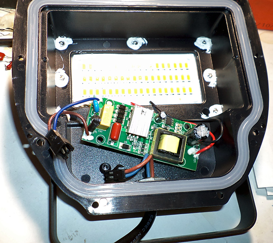

501
Offline2.4
с фев 2008
Сообщений: 534
Дата: 14 Ноя 2015 18:56:31 #
Фильтр по входу без заземления, бесполезная вещь.
Фильтр должен иметь среднюю точку, с конденсаторами от нуля и фазы + соединение с корпусом.
Пример работы прожектора с "оторванной" землёй, но с фильтром по питанию. Как видно, помеха пропадает практически полностью.
Схема заземления ТТ (коттедж). Причём, если желто-зелёный провод заземления, объединить с нулевым, помеха подавляется, всего где-то на 25%.

Вот ещё одно "чудо".
Кроме конденсатора, стоящего параллельно L N, нет ничего, да и корпус пластмассовый.
Заземлять некуда )

501, а в том прожекторе который вы снимали на видео тоже импульсник? Хотелось бы внутренности его увидеть.
Похоже мне именно такие и гадят...
501
Offline2.4
с фев 2008
Сообщений: 534
Дата: 15 Ноя 2015 23:43:02 #
un8fr
Да, вот такой, монолитный модуль питания (30вольт 300ма 10W LED).

Zmej
Можно попробовать на провод минуса вторичной цепи. Туда по кондеру 2200...4700пф с фазы и нуля.
Драйвер прожектора в пластике, оказался менее "ядовитым". Поставил фильтр, от платы какого-то кондиционера. Помеха присутствует только возле самого прожектора ~1м, далее ничего нет. По проводам наводка блокируется практически полностью. До установки фильтра, если включить прожектор, помеха принималась DEGEN-ом во всех комнатах.

У меня идёт уличное освещение именно такими лампами, и когда я переносил свой мини вип ближе к воротам(примерно в от опор освещения). Шум в антенне сразу увеличился(+5дБ)...
Пришлось переносить антенну в глубь двора, примерно на 20м от ул. освещения.
И на работу антенны это сильно повлияло, в лучшую сторону. Шум снизился практически до 0...
